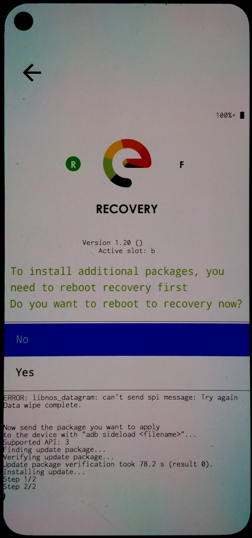

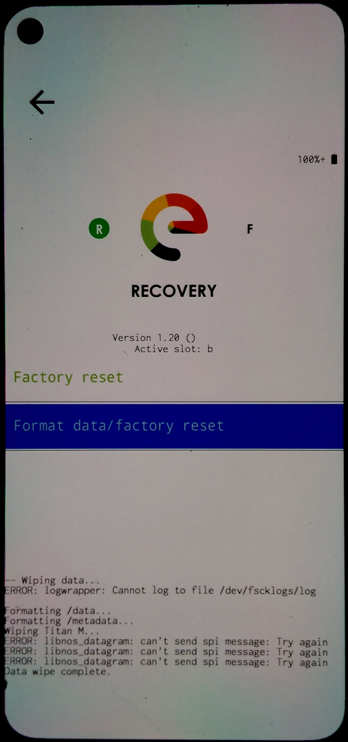

Hier sehe ich keine Probleme. Aber nun startet man ja den "/e/OS Recovery"-Mode vom Bootloader aus. Das hat auch geklappt. Hier wählte ich dann auf dem Telefon die Optionen "Factory reset" -> "Format data / Factory reset" -> "Format data". Aber die Rückmeldung vom Telefon dach dem "Format data" lässt mich ein Problem vermuten. Dies (also das "Try again") ist auf dem Screenshot ganz unten zu sehen:
Da auf bei dem adb kein Fehler zu sehen war, habe ich dann auf dem Telefon den "sideload mode" gestatet und das neue Android auf das Telefon geladen. Wie in der ANleitung angekündigt, blieb der Fortschritt bei 47% hängen.
Code:
C:\Users\derBastler\Desktop\eosGoogle>adb sideload e-1.20-t-20240223382228-dev-sunfish.zip
serving: 'e-1.20-t-20240223382228-dev-sunfish.zip'  (~47%)
Also wartete ich, wie es die Anleitung verlangt. Drei Minuten später zeigt das Telefon an, dass es einen Neustart wollte.
Exakt in dem Moment, in dem ich hier "Yes" auswählte, wurde oben der folgende Text ergänzt:
Code:
serving: 'e-1.20-t-20240223382228-dev-sunfish.zip'  (~47%)    adb: failed to read command: No error
Nach einem regulären Neustart, bei dem die das /e/OS das erste Mal gestartet werden sollte, wurde das Logo sogar kurz angezeigt. Aber nach 10s wurde der Bildschirm schwarz. Nach 20 Minuten Warten war er immer noch schwarz. Aber den Power-Knopf konnte ich auf dem schwarzen Hintergrund doch ein Fenster mit "Neustart", "Herunterfahren" usw. öffnen. Nach dem Herunterfahren und dem Neustart bleibt das Telefon beim Google-Logo des Bootloaders hängen. Endstation.
Habe ich nun ein Brig? Hätte ich bei der Warnung beim "Format data" anhalten sollten? Kann ich den Fehler korrigieren? Nach etwas Recherche habe ich gelesen, dass das Telefon sich scheinbar gegen diese Formatierung wehrt, weil sich der Vorbesitzer nicht von seinem Google-Konto abgemeldet hat. Rückgängig kann ich das ja nun nicht mehr machen und den Vorbesitzer damit zu nerven ist auch blöd. Was mache ich nun?

Es hat funktioniert! Ich habe noch einmal den Flash durchgeführt. Dieses Mal waren nicht die drei "Try again"-Meldungen zu sehen. Danach habe ich die ISO noch einmal per Sideload übertragen und wieder neu gestartet. In der Eingabeaufforderung bleib der Fortschritt wieder bei 47% stehen und durch den Neustart des Telefons kam auch die gleiche Meldung "adb: failed to read command: No error" wieder hinzu. Das Telefon startete und der Bildschirm zeigte wieder nach dem Logo beim Laden nur einen schwarzen Bildschirm an. Bis hierhin war alles gleich. Aber da ich mit dem Ein/Aus-Knopf ein Fenster öffnen konnte, über dem ich das Gerät herunterfahren konnte, machte ich dies auch. Nach einem ganz normalen Neustart führ das Telefon nicht nur bis zum Logo von /e/ hoch, sondern bis zum Einrichtungsassistenten! Ab hier funktioniert es wie ein normales Telefon.
