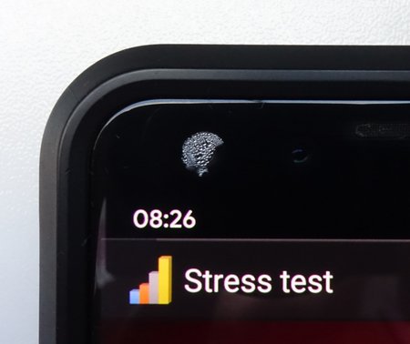

Mir ist gestern mein Pixel 3 beim Gießen aus der Hemdtasche gerutscht und in die Regentonne geflogen, lag ca. 5 Sekunden komplett unter Wasser. Habe es geborgen, abgetrocknet und weggelegt, es gab keinerlei Funktionseinschränkungen. Als ich das Gerät nach ca. zwei Stunden in die Hand nahm, bemerkte ich auf der Vorderseite oben links einen weißen Fleck, die Weitwinkelkamera ist Innen ordentlich beschlagen, ansonsten läuft das Gerät unauffällig. Ich legte das Pixel dann kurzzeitig in die Sonne, keine Besserung, derzeit läuft ein Stresstet, das Gerät ist ordentlich warm und im Bereich der Linse heiß, leichte Änderung des Beschlagbildes aber keine wesentliche Besserung.
Ich dachte, das Gerät ist wasserdicht und IP68 (30 Minuten bis 1,5 Meter Tiefe) zertifiziert...
Jemand Vorschläge? Greift die Garantie? (12/2018 bei Mediamarkt gekauft)
So, ich habe das Handy jetzt mit einem Stresstest (App) ordentlich gefordert, auf ca. 50 Grad Celsius gebracht, etwas eingepackt und eine Stunde laufen lassen (Hitzewarnung und schaltet sich dann sogar eigenständig ab), Linse ist wieder vollständig frei, Gerät funktioniert einwandfrei und ist hoffentlich vollständig ok.
