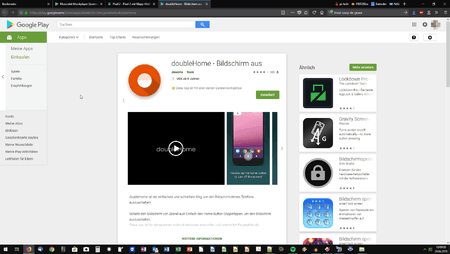

Der Link für die andere empfohlene App (doubleHome) geht leider nicht - könntest du den nochmal überprüfen? Die würde ich mir sonst auch nochmal anschauen... :smile:
Reaktionen: TimeTurn
Seltsam das der Link nicht geht. Aber ich hab auch schon festgestellt, das man die App schwer im Play Store findet - warum auch immer. Ich hänge hier mal die APK dran. Ist gerade mal knapp 400 kB groß.
Der Link funktioniert bei mir: https://play.google.com/store/apps/details?id=com.jamworks.doublehome
Vielleicht weil ich die App schon installiert hab.
