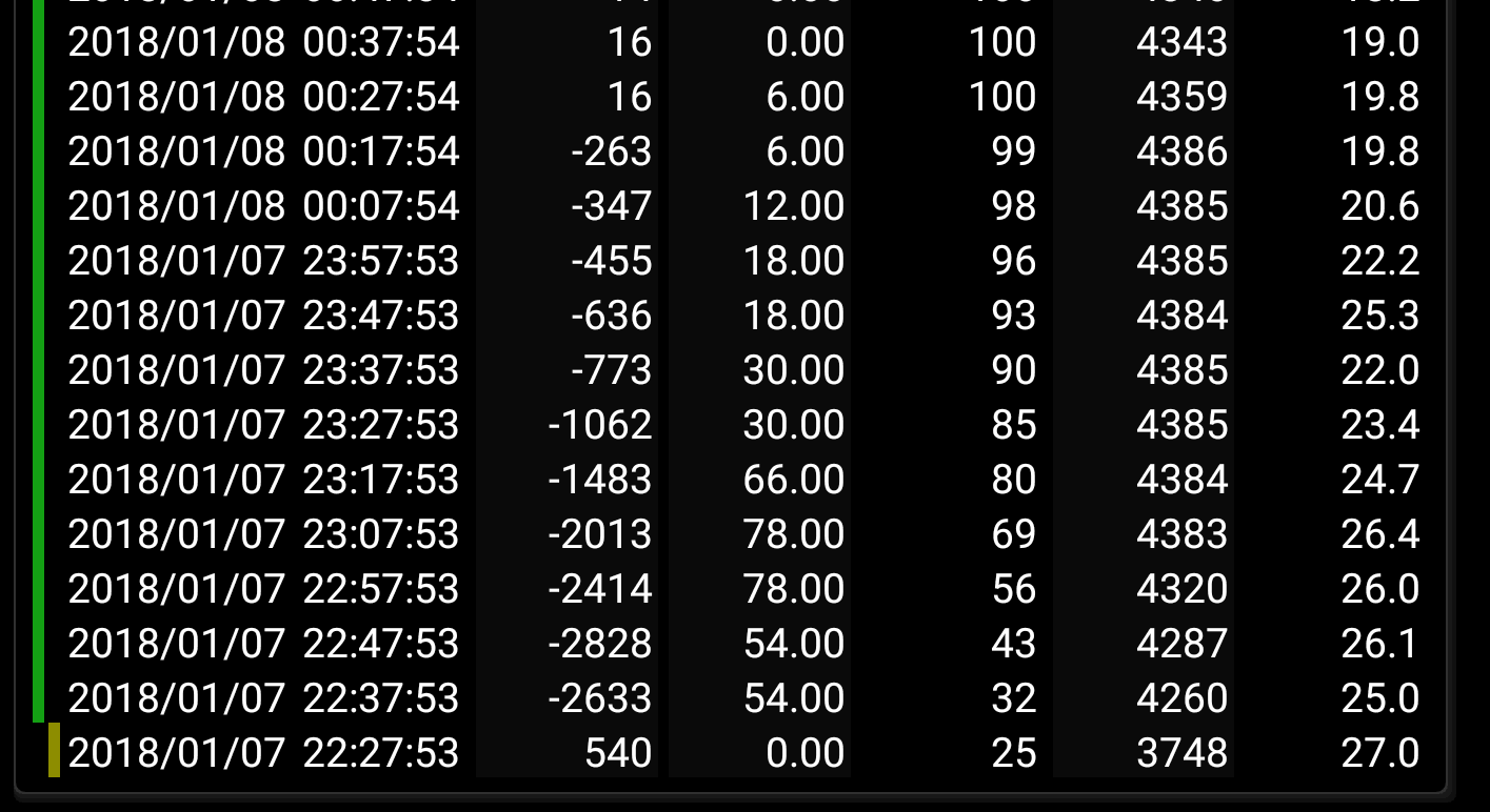

Bei mir scheint es wieder normal zu funktionieren

Habe mein 2XL gestern abend in Betrieb genommen :
- Laden Originalnetzteil / Origkabel --> Schnellladen OK ( 32% -> 78% ca. 25Min. )
- Laden Originalnetzteil / Adapter / Fremdkabel --> Kein Schnellladen
- Laden mit Moto Z Schnellladenetzteil --> Schnelladen OK
Nicht trivial wie mir scheint, aber das Originalnetzteil vom Moto Z funzt ebenfalls perfekt.

Das steht aber im krassen gegensatz zu meiner Ladezeit von 25 Minuten für 32% - 78% ?
Welches NT und welches Kabel ? Adapter benutzt ?
8.1 Oreo ?
Freies oder Provider Gerät ?
Alles original, 8.1 und Vodafone. Aber gibt es da Unterschiede? Hier ist nix von Vodafone drauf.
OK. Ob es Unterschiede gibt oder wie das überhaupt erklärt werden kann steht in den Sternen, ich versuche nur immer zu erkennen ob gewisse Phänomene nur unter gleichen Umständen auftreten - wenn du aber alles genau so gemacht hast wie ich dann bin ich raus. Wie kann das sein =??
