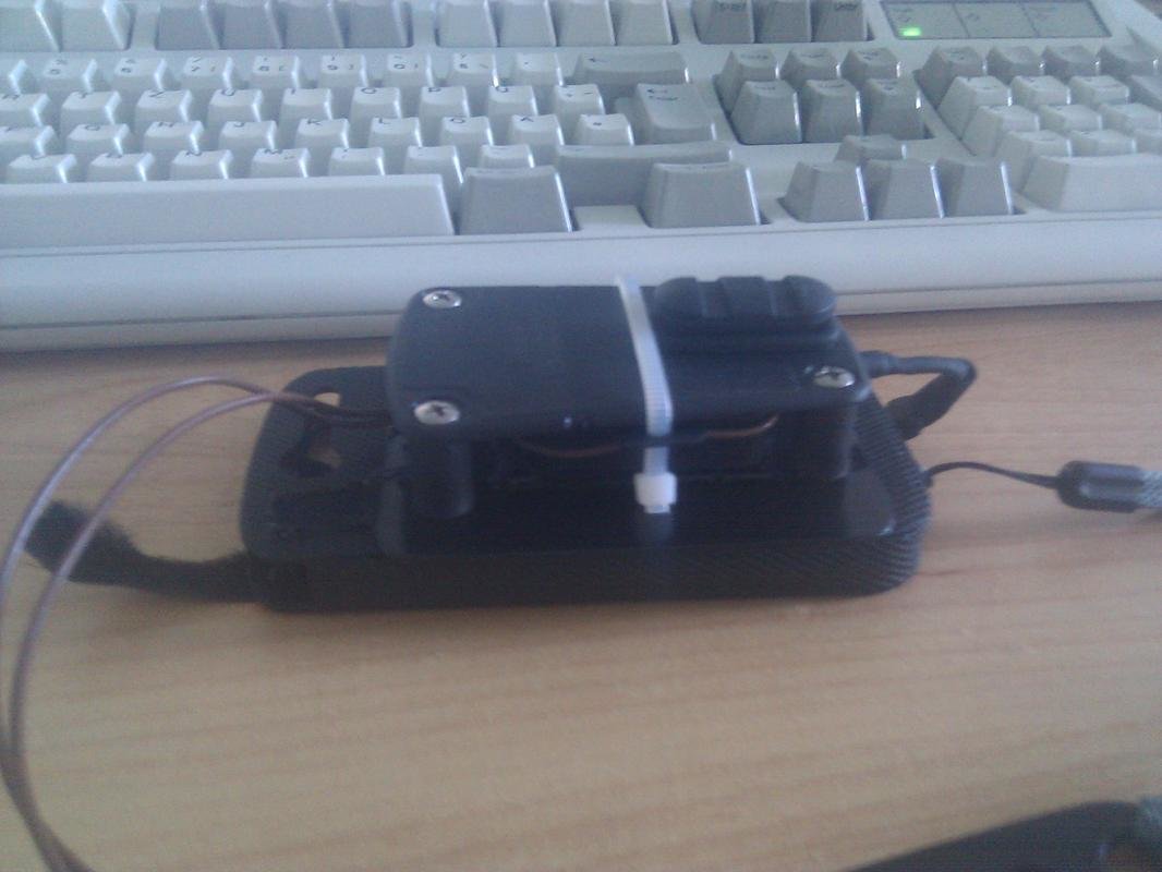

Hier sieht man unten die Spange an einem Tragegriff einer alten Kamera. Die Spange wird von unten in die Halterung geschoben und verhindert ein zu starkes Wackeln.

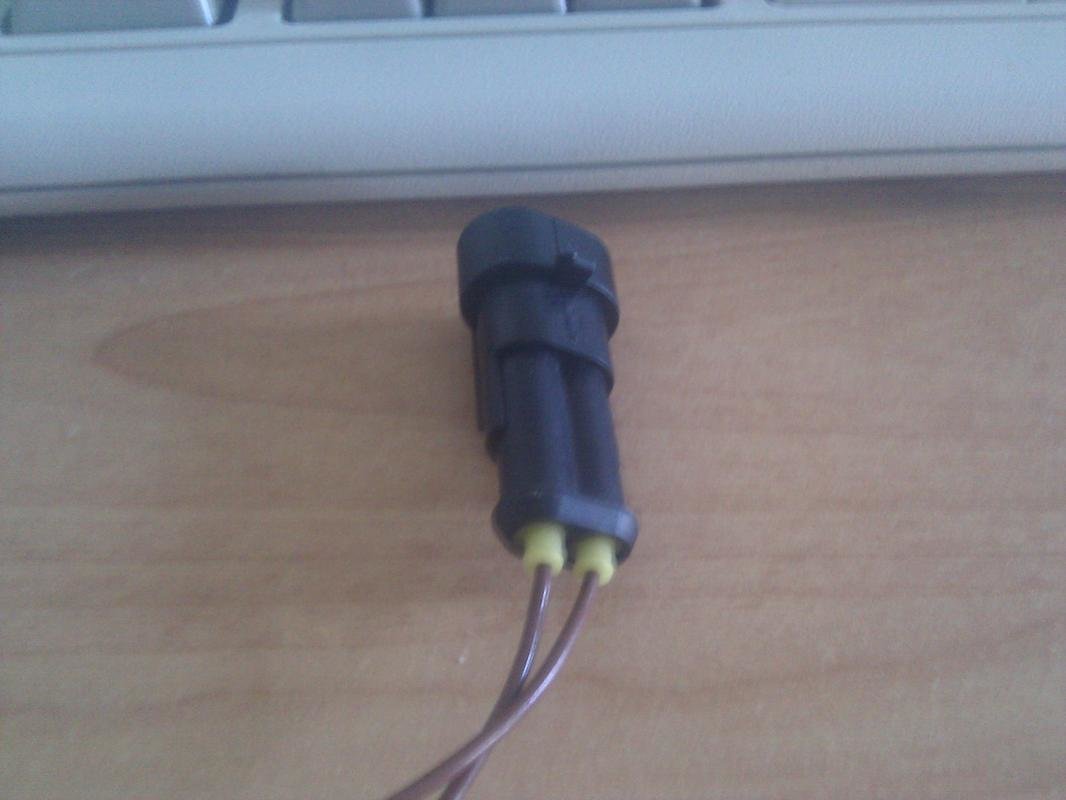

Der Supersealstecker. Er ist verpolungssicher und so dicht, dort kommt auch unter Wasser nichts rein.

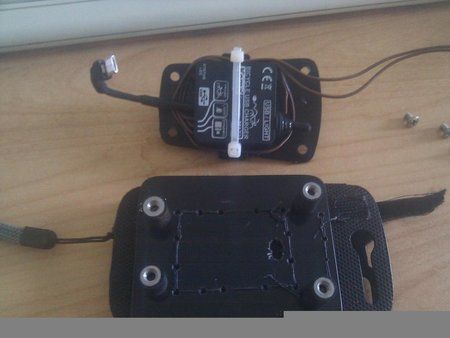

Der Ladeadapter mit gekürztem USB-Kabel (man benötigt nur die 2 Adern rot und schwarz, ggf. noch die Schirmung als Zugentlastung mit verwenden).

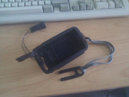

Das Kabel welches zur Lampe gehen soll habe ich um den Adapter gewickelt, vielleicht kann man es noch mal für etwas gebrauchen (man schaltet mit dem Schalter zwischen Lampenkabel und USB um).

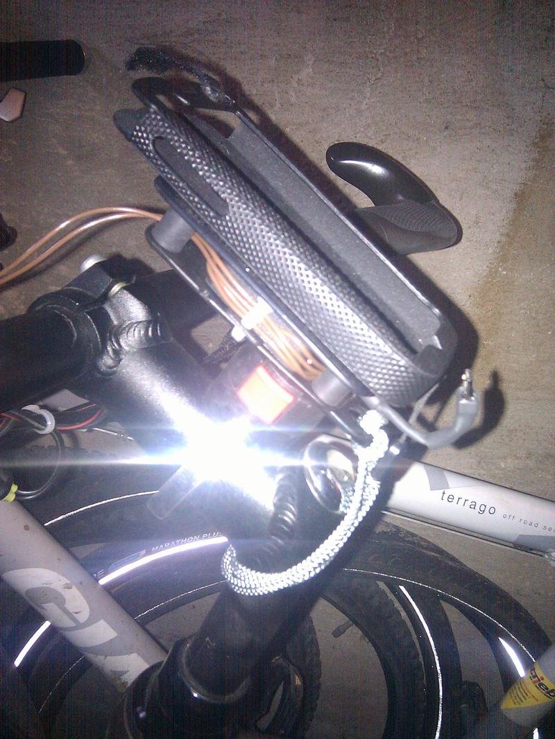

Die Kabel "Frame" und "Dynamo" gehen beide zum Naben-Dynamo und sind parallel zur bestehenden Lampenverkabelung angeschlossen.
Beim Löten sollte darauf achten, das Ergebnis vor dem Schrumpfen der Schläuche zu testen.
Ohne etwas am USB Anschluss:
Wenn die Kabel zum Dynamo richtig sind, leuchtet nach Umschalten des Schalters auf USB eine rote LED am Adapter sobald man das Vorderrad dreht.
Wenn man jetzt einen Verbraucher per USB an schließt und die rote LED beim drehen des Vorderrades nicht leuchtet hat man sich auf USB Seite vertan. Wenn sie leuchtet und man ausreichend schnell dreht sollte der Verbraucher auch anzeigen, dass er mit Strom versorgt wird.
Man kann gleichzeitig USB und Beleuchtung benutzen, die Lampen werden allerdings dunkler...
Man muss den Schalter nicht unbedingt umschalten wenn man keinen Verbraucher betreibt. Der Adapter hat entsprechenden Schutz eingebaut und die Leistungsaufnahme ist bis 30km/h recht gering. Wer schneller fährt sollte dann vielleicht den Schalter benutzen...
