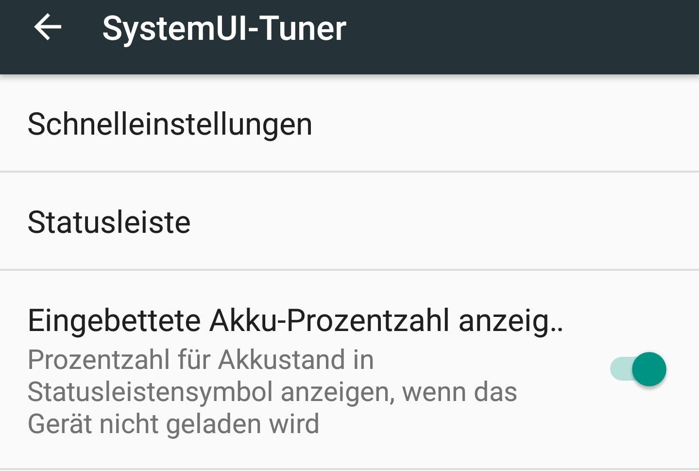

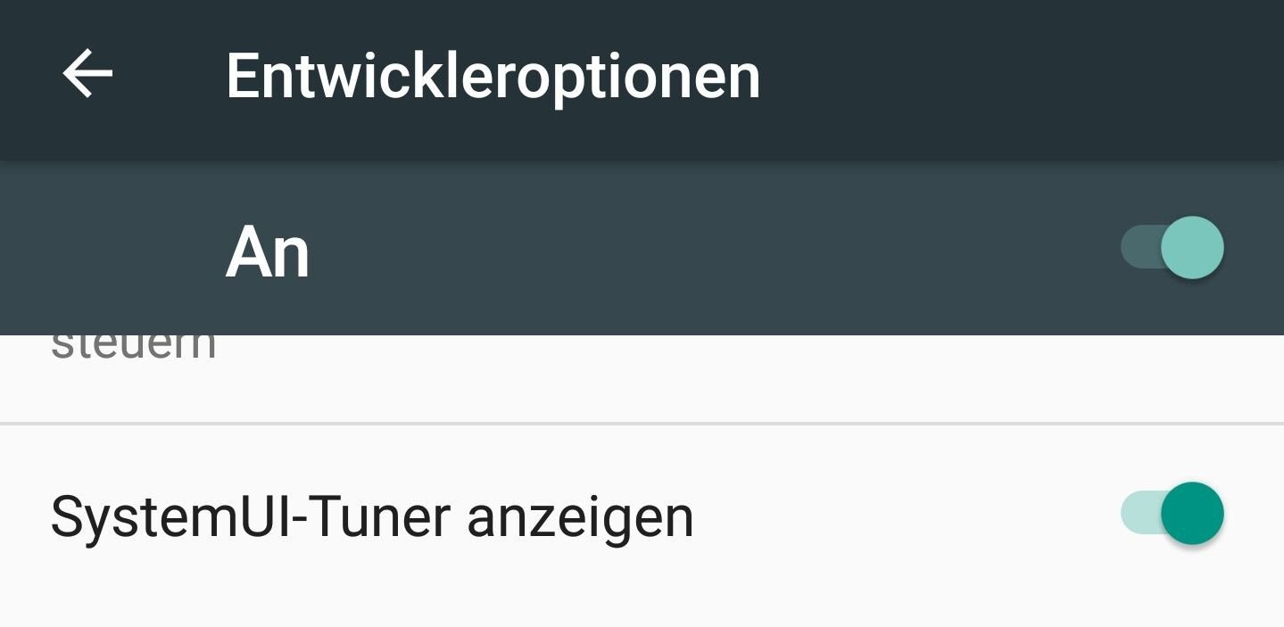

Ich muss sagen läuft alles wunderbar. Jetzt ist auch die Prozentanzeige vom Akku zu sehen, Dank Beitrag oben drüber.
