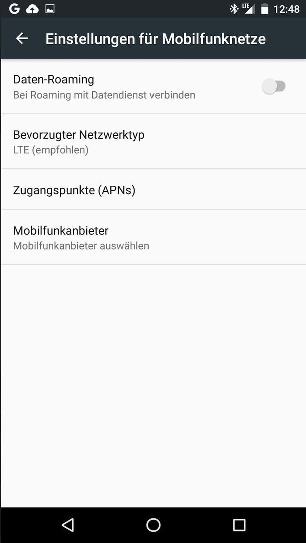

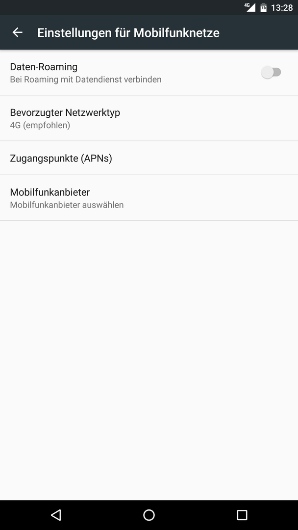

ich habe heute endlich im Kundencenter der Telekom die Option zum Nutzen von VoLTE freigeschaltet bekommen. Leider bin ich mir nicht sicher, ob ich diese Funktion mit meinem Smartphone (Nexus 5x) auch nutzen kann. Ich habe zwar schon häufig gelesen, dass das 5x VoLTE beherrscht, jedoch suche ich eine Option zum aktivieren bzw deaktivieren in den Einstellungen vergeblich und ein Test verlief negativ.
Gibt es hier andere, die vielleicht schon VoLTE auf ihrem Nexus 5x mit der Telekom am laufen haben? Ich verwende stock android 6.0.1. Auf einem Screenshot hatte ich gesehen, dass in den Einstellungen unter der Kategorie "Drahtlos & Netzwerke" im Punkt "Mehr" - Mobilfunknetze ein Punkt existiert sinngemäß mit dem Namen "HD Voice on LTE".

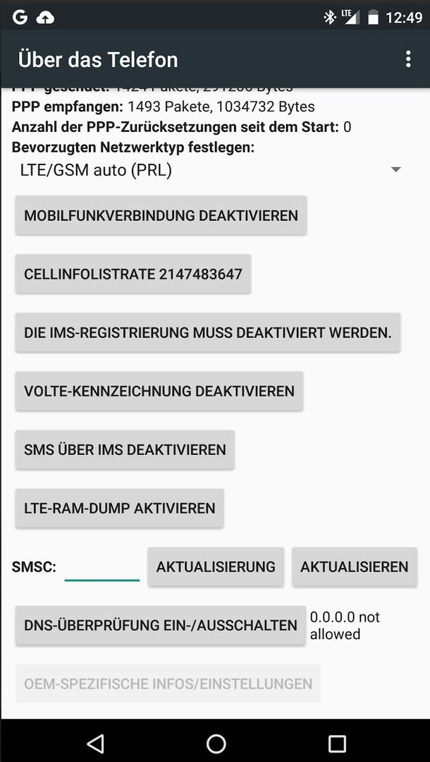

auf dem Gerät ist es scheinbar auch freigeschaltet ( #*#4636#*#* Telefoninformation-Menü ) aber ich buche mich wenn ich telefoniere ins G3 Netz ein
hast du es auch mal probiert, was ist, wenn du nur lte aktivierst? hattest du volte auch bei der telekom freigeschalten? und hat dein gesprächspartner das ebenfalls freigeschalten?

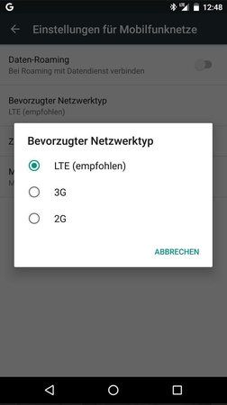

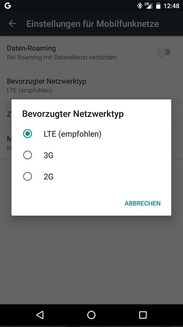

Lte erzwingen auf dem Nexus 5x geht scheinbar nicht. Nur "Bevorzugter Netzwerktyp LTE" kann man auswählen. Volte ist bei mir im Kundencenter definitiv gebucht. Und laut Aussage T-Hotline soll das Nexus 5x ja funktionieren
Edit: Eben gesehen im erweiterten Menü kann man "LTE only" setzen. Leider kommt dann überhaupt kein Telefonanruf zustande.
