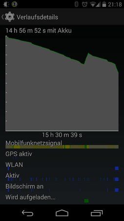

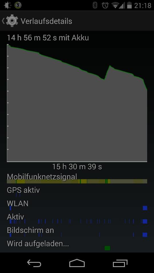

Hier sieht man auch sehr schön was ich meine. Und bitte... Sag jetzt niemand das er froh wäre 2 Tage standby zu haben. Darum geht es nicht. Ich komm auch 3 Tage mit allem aktiviert. Leider nur daheim, ausser Haus sind es höchstens 6h standby. Mit allem deaktiviert.... Komischer Unterschied IMHO.
Die markierte Stelle ist die Zeit ausser Haus.
Passiert wie gesagt bei allen 3 Handys mit meiner o2 Karte.

Schaut mal... Wenn das normal sein soll weiß ich nicht mehr.
Roter Bereich: alles aktiviert, daheim, surfen im Internet
Orange Bereich: ausser Haus, alles deaktiviert (Internet und GPS und WiFi aus)
Also meine Handys brauchen ausser Haus im standby exakt gleich viel Saft wie daheim beim aktiven surfen.
Was kann denn das sein??? oder will mir wirklich jemand sagen das das normal sein soll. Wenn ja, seit wann? Die letzten 3 Jahre in Thailand konnte ich sowas nicht feststellen... Klar, außerhalb der Wohnung, mit aktivierten Internet usw war auch da der Verbrauch höher als drinnen, aber eben nachvollziehbar. Daheim 1% und draußen 3% / h oder so. Aber nicht sowas...
Der screen stammt von heute morgen. 2h Haus verlassen und von 40% auf 8% innerhalb dieser Zeit.
