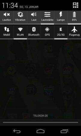

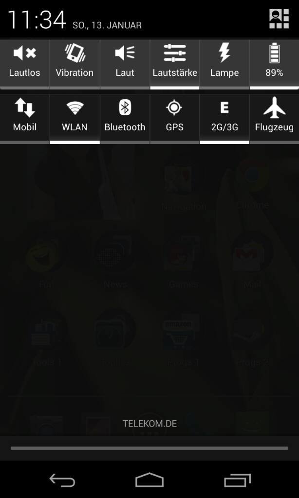

Ich hab mir das mit Widgetsoid gebastelt (Statusleiste mit einem Finger runter ziehen) ... Bei GPS kommt man aber leider auch nur in das entsprechende Menü wo man den Schalter umlegen muss.
Gesendet von meinem Nexus 4 mit Tapatalk 2

Also ich kann bei mir das GPS direkt einschalten ;)
Du musst bei der shortcut Übersicht rechts auf das kleine Zahnrad und dann auf Einstellung, da kannst du einen Haken setzen das es direkt eingeschaltet werden soll. Ausser beim umschalten zwischen 2g und 3g kann man das leider nicht einschalten.
