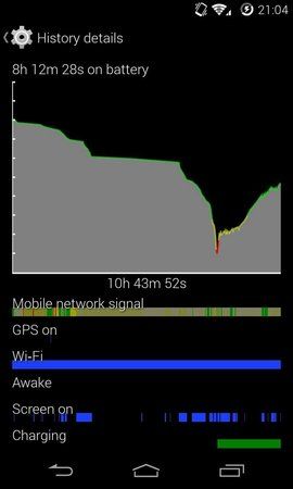

Hi,
Ich habe schon länger beobachten können, dass die Stromquelle beim Laden sehr oft auf USB umspringt (ich lade nur an der Steckdose). Wackelkontakt kann ich ausschließen, auch heftiges Wackeln führt nicht dazu, dass es auf USB umspringt. Es passiert einfach so irgendwann. Hat mich nie großartig gestört, aber seit ein paar Tagen wird der Ladezyklus ständig minimal unterbrochen (siehe Screenshot). Das Problem hatte ich 2012 mit meinem ersten N4 auch schon, es wurde mir dann direkt ein neues zu gesendet, aber ich würde gerne ne andere Lösung finden.
Weiß jemand, was es damit auf sich hat?
Habe Momentan die CM11 Nightly vom 12.01. und den hells-Core b43 am Laufen.

Werde mal die Temp überwachen. Wenn diese Zacken im Graphen auf ständiges laden und nicht-laden zurückzuführen wären, müssten im grünen Balken unten ja auch Unterbrechungen sein oder?

Ja an sich erwärmt sich das Handy bzw. der Akku natürlich ein bisschen beim Laden. Da solltest du aber eine kontinuierliche Steigung im Graphen sehen.
Meinte den Graphen in der Akku Anzeige.
