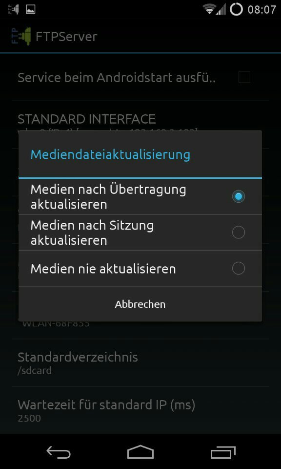

Die APP heißt FTPServer und bietet auch so eine Einstellung bezüglich der Medienaktualisierung, die aber eigentlich auf "Medien nach Übertragung aktualisieren" steht.

@vetzki: Ja genau diese Auswahl kann ich auch treffen.
Ich vermute einfach mal, dass die FTP App seit 4.4 die gleichen Probleme hat wie die Rescan apps, nur evtl. nicht abstürzt sondern die SecurityException fängt und eben nichts weiter damit tut.
