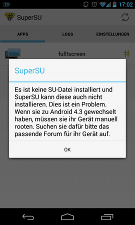

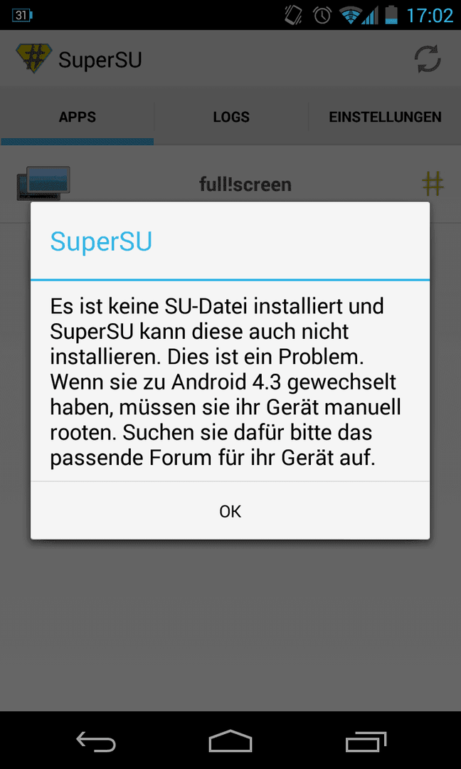

also ich hab jetzt mal gegoogelt und das update scheint daran zu scheitern, dass du root hast (hab zumindest derartiges bei xda gefunden)...
es wäre demnach ein Versuch wert, root zu entfernen...
also SuperSU aus dem Market installieren und dort einen Unroot durchführen (unter Einstellungen -> vollständiges Un-Root)
danach versuch nochmal das OTA-Update...
ob das jetzt klappt, weiß ich allerdings nicht...
Reaktionen: raphael89
Danke Ryuk,

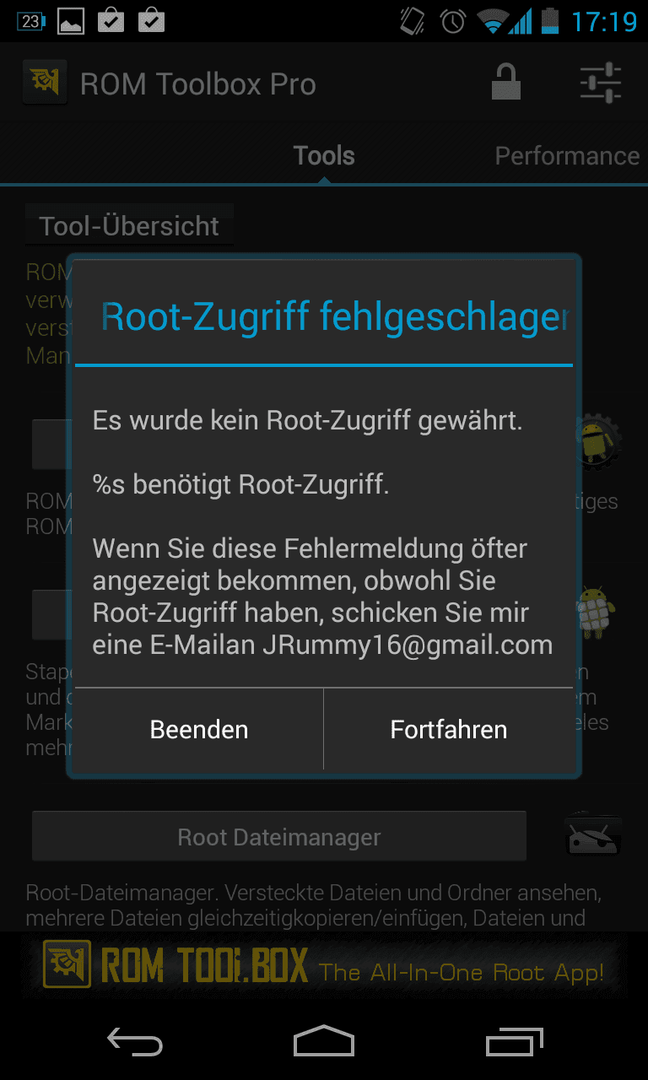

Leider gibt's bei SuperSU eine Fehlermeldung :(
Geht das vielleicht auch mit "ROM Toolbox"?

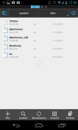

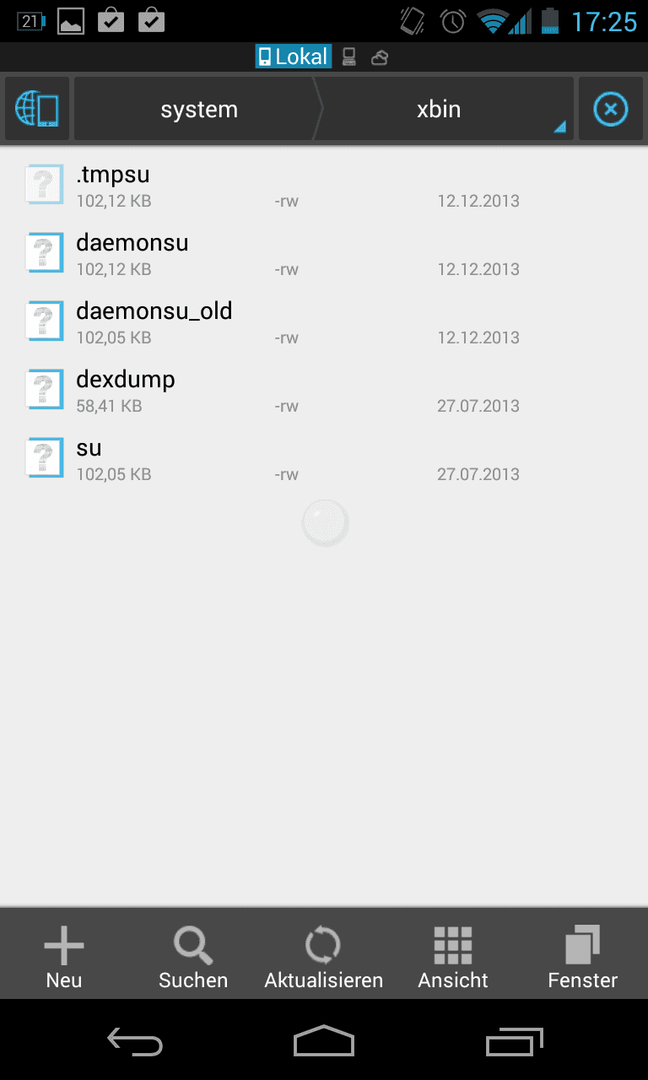

schau mal, ob "su" unter "/system/bin" und/oder "/system/xbin" auftaucht...
und mit was hast du gerootet?
wenn du das mit einem Toolkit gemacht hast, kannst du damit vielleicht wieder unrooten...
Taucht auf.
