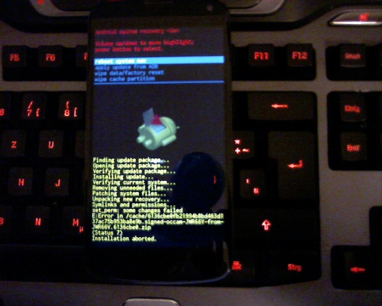

Hier das Foto. (Hatte grade keine bessere Cam zur Hand. Hoffe es genügt an Lesbarkeit)
Danke

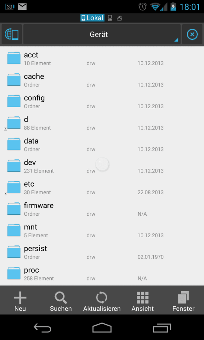

Root → Ja
Der Cache-Ordner ist laut "ES Datei Explorer" leer.
Vom PC aus kann ich auf das System nicht zugreifen (wenn doch, wie?)

Hi, lade dir die App Root-Analyzer runter, die sagt dir ob du root hast.
Im ES-Dateiexplorer gehe in der li Spalte auf das Weltkugel/Ordner -Symbol bei quer gehaltenem Phone, dann kommt li. die Konsole mit den Schnellzugriffen, runterscrollen zu "Werkzeuge" und da je ein Häkchen setzen bei "Root-Explorer" und bei "Versteckte Dateien anzeigen". Wenn "Root-explorer" nicht angeklickt bleibt, hast du kein fertiges "Root".
Der root-ordner ist immer leer wenn man ihn öffnet.
Hast du die App SuperSu od. Superuser installiert? daddle
Danke für deine Antwort.
Ich hab beide Häkchen gesetzt ("Root-Explorer" und "Versteckte Dateien anzeigen") - Häkchen bleibt -
Momentan hab ich nur "ROM Toolbox" installiert. Kann Supersu aber auch noch installieren.

in deinem Foto zeigt der Screen " Error in /cache.... Ota JWR66Y from JWR66V.zip! Wieso kriegst du ein Update auf JWR66Y von JWR66V kommend, warst du noch auf 4.3 VersionV und hattest du das Zwischenupdate auf JWR66Y solange unterdrückt? Und hast du zwischendurch etwas am System verändert? Root kannst du wahrscheinlich im Moment nach dem Updateversuch nicht mehr haben, hattest Du denn vorher ein custom-recovery drauf!
Edit: Doch, sehe gerade deinen zwischenzeitlich erfolgten post!
Und Error7 sagt dass irgendeine system-Veränderung in deiner V-Version besteht. Was hattest du denn vorher geflasht? Wie hattest du denn Root installiert. Hängt damit zusammen: Set_perm: some changes failed! daddle
Nur über ADB. Das MTP (MediaFileTransferProtokoll) erlaubt nur Zugriff auf den internen Speicher ="virtueller SD-Card".

Deine Mutmassungen sind vermutlich falsch! Jeder hat hier irgendwelche anderen Gründe. Das zu erforschen müsste man alle Fehlermeldungen analysieren und vergleichen. Deine sind vermutlich die von der App gemachten Änderungen im System!
Du hattest nichts zu deiner alten Version JWR66V gesagt?
Du mußt zurück zu Stock Kernel=boot.img und Stock-System=system.img aus einem JWR66V Factory-Image.
Status7 Error sagt irgendetwas ist nicht stock, Rom oder Kernel.
Die kannst du dir über Wugs im Advanced Screen einzeln flashen, userdata bleibt unberührt, und dann ota auf JWR66Y, und danach OTA JWR66Ý >> KRT16S49H >> KOT49H.
