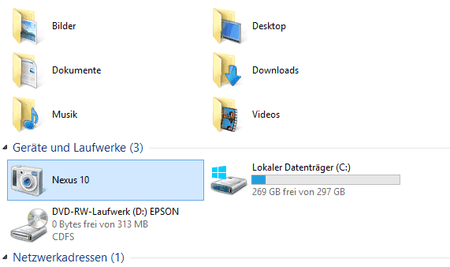

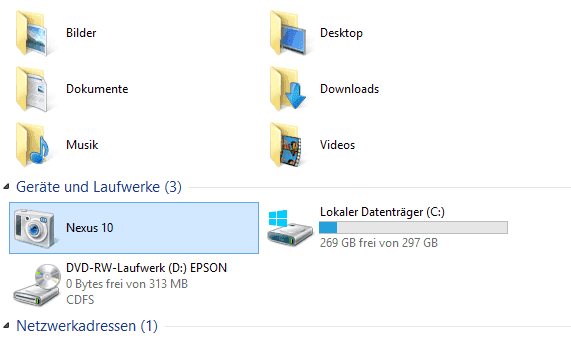

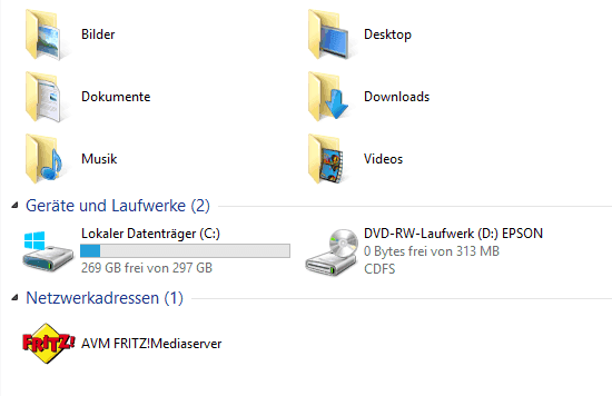

Richtig. Ich sehe nur folgendes:
(rechts - MTP, links - PTP)

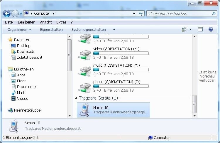

Ja aber das Nexus sollte nicht unter Geräte oder Laufwerke erscheinen, sondern unter "Tragbare Geräte"
Bei mir sieht das so aus

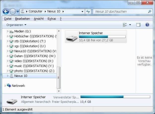

bertr schrieb:
Mit dem Nexus 10 geht das offenbar nicht so einfach, wie mit einem Smartphone. Irgendwo habe ich gelesen, dass es jemand mit dem Total Commander hingekriegt hat. Auch mit der App Airdroid klappt es. Aber einfach im Arbeitsplatz als Lw funktioniert nicht.
Klar geht das... siehe Anhang.
Allerdings habe ich CM10.1 drauf.
