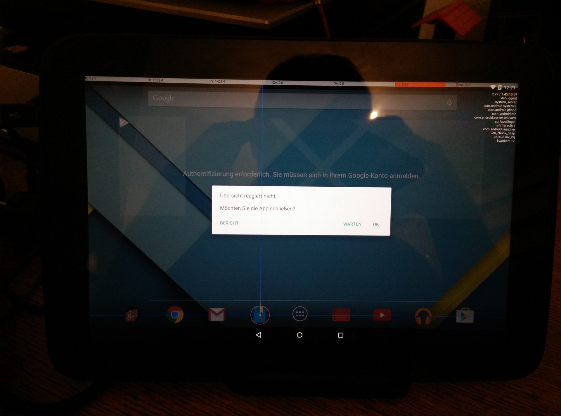

danke für Eure Anregungen. Klar - Entwicklermodus. Irgendwann sieht man vor lauter Bäumen den Wald nicht mehr. Also CPU Auslastung scheint mir okay zu sein. Wobei ich sagen muss, dass mir auch das Wissen fehlt, es 100%ig zu deuten. Nur so viel. Mach ich mit dem Tablet nichts, ist der Infoscreen ruhig. Starte ich eine App passiert ganz viel, beruhigt sich aber wieder. Also keine permanente Volllast. Interessanter ist die Sache mit dem Touchscreen. Das Panel nimmt jede Berührung wahr, was durch den Kreis gezeigt wird. Möchte ich schreiben klappt mit 10Sekunden Verzögerung die Tastatur aus. Drücke ich nun eine Buchstaben dauert es ebenfalls 10 Sekunden bis er im Textfeld erscheint. Währenddessen kann ich zwar weiter tippen und das Gerät registriert auch die Berührung doch die Software scheint wie eingefroren. Erst wenn die erste Eingabe im Textfeld erscheint klappt dann die Tastatur ungewollt zu. Meldungen wie "Prozess System...." oder "Prozess Übersicht"... werden unter Umständen beendet.
Möchte ich Icons auf dem Homescreen bewegen gefriert die Bewegung, dennoch wird Berührung registriert. Dann folgt 100%ig Meldung "Übersicht reagiert nicht. Möchten Sie die App schließen...."

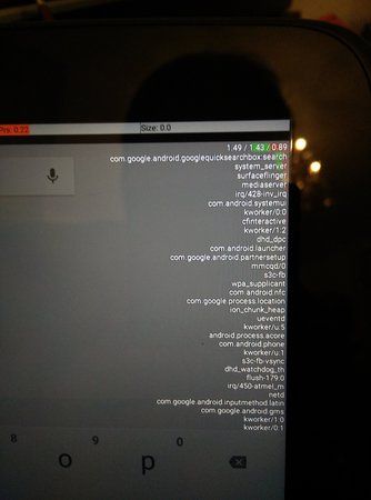

wenn du solch einen Lag hast, welcher Prozess wird dann ganz oben angezeigt bei der CPZ Auslastung?
Vielleicht kannst du bei dieser App mal die Daten löschen.
Du kannst auch noch probieren nur den Cach aus dem Recovery heraus zu wipen.
Hast du den Speicher überprüft? Ram und SD?

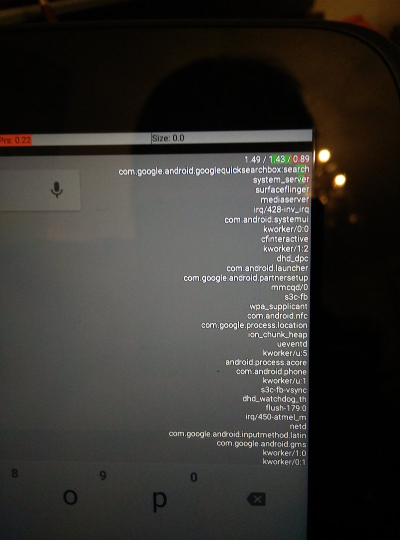

Hier noch 2 "Screenshots" (Richtige packt das Tablet auch nicht mehr)
1. zeigt dem Homescreen bei dem Versuch das Icon von PlayBooks zu verschieben 15 Sekunden Freeze dann Fehlermeldung. Berührung wird aber erkannt.
2. Zeigt CPU Auslastung bei Versuch in die Suchleiste zu tippen.
