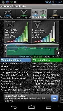

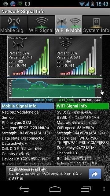

Mainau schrieb:
Bei Android 4.0.4 lässt sich über "Einstellungen", "Über das Telefon" (ganz unten), "Status" die Signalstärkte ablesen (Anzeige erfolgt etwas verzögert).
Kannst bequem auch per Widget verfolgen: Network Signal Info Ein Widget für Mobil, eines für WLAN.
Tap in die Widgets hinein gibt dann in der Mitte des Fensters die "laufenden" Werte:
