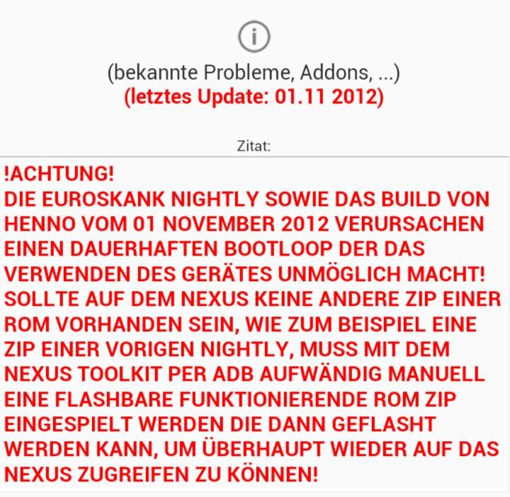

@Henno,
ich habe mal eben euer Build vom 1.11 ausprobieren wollen,
aber leider komm ich nur bis zum lockscreen.
Möchte ich diesen entsperren,kommt nicht die Pinabfrage ,sondern für eine kurze Zeit die Bootanimation dann wieder der locksreen,dann wieder die Bootani. usw.
Während die Build vom 30.10 wunderbar läuft.
Ist das bei dir auch so ,oder vielleicht auch bei anderen ?
@Jori66
Muss ich leider bestätigen!
Hatte das auch und konnte nicht mehr auf mein Nexus zugreifen da das Build die einzige ROM.zip war die ich zu dem Zeitpunkt auf meinem GN hatte.
Musste aufwändig mit dem Toolkit per ADB eine CM Nightly aufspielen.
Das Problem ist übrigens auch mit der heutigen Euroskank Nightly präsent.!
Also: NICHT FLASHEN!

mit der Skankversion kann ich auch bestätigen,
danke dir.
Zum Glück hab ich immer noch ein paar Builds auf der Sd
via Google Galaxy Nexus

Build wurde entfernt.
Bei solchen Sachen könnt ihr mir auch gerne ne Mail schreiben oder mich anrufen. Daten stehen im Impressum ;)
