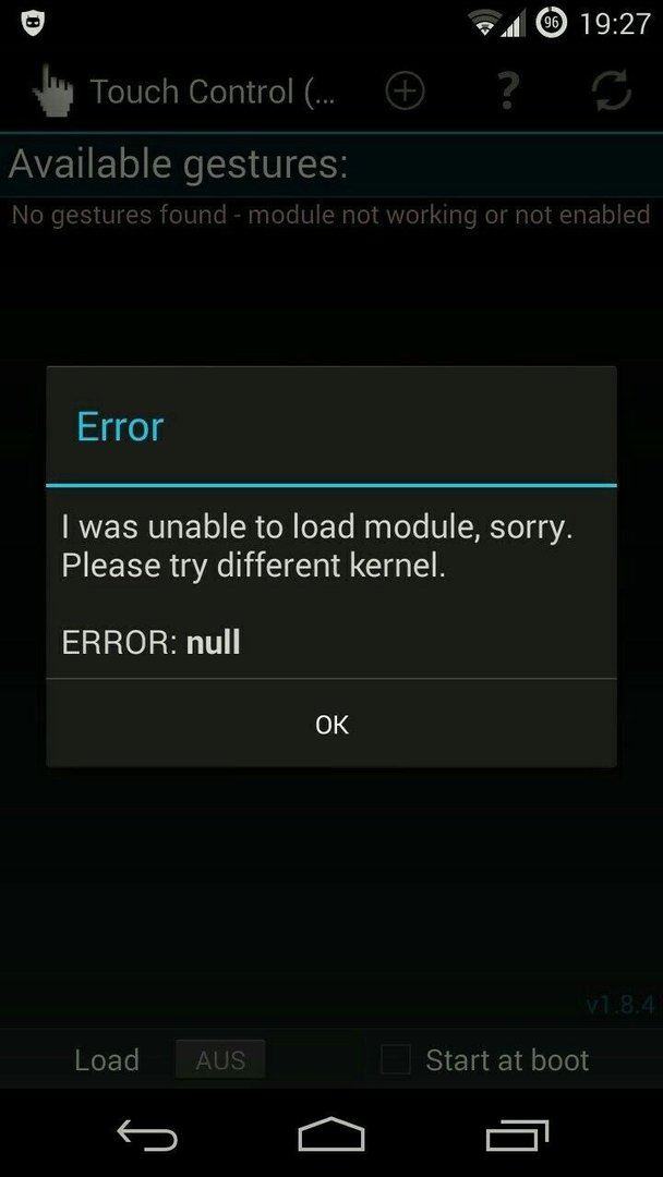

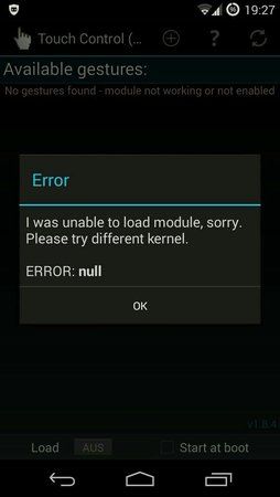

Habe nun touch control (also die neuere Version) ausprobiert, aber auch damit komme ich nicht besonders weit.

Ist noch nicht 4.4 kompatibel
Mit den Volumentasten aufwecken geht schon.
Schade. Es gibt auch keine anderen Kernel mit denen das möglich wäre oder?
Gesendet von meinem Galaxy Nexus mit der Android-Hilfe.de App
Zumindest die bezahlte Version von TouchControl ist mit dem CM11 Kernel, A.S.K.P Kernel (Grande, nicht Linario) (ebenfalls CM11 in TC azswählen), sowie mit einem gepatchten Mpokang (nur SuperRAM Version) Kernel kompatibel. [KERNEL] [4.4] Mpokang Kernel v10 [3 | Galaxy Nexus > XDA.
Reaktionen: Hin
Habe es neu installiert und nun geht es. Etwas ärgerlich nochmals bezahlen zu müssen, da ich pgm schon gekauft hatte...
