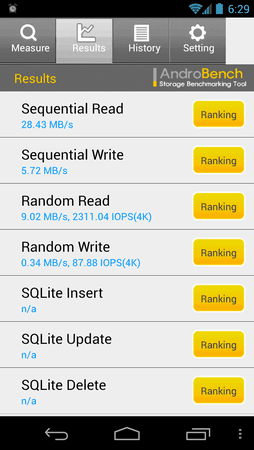

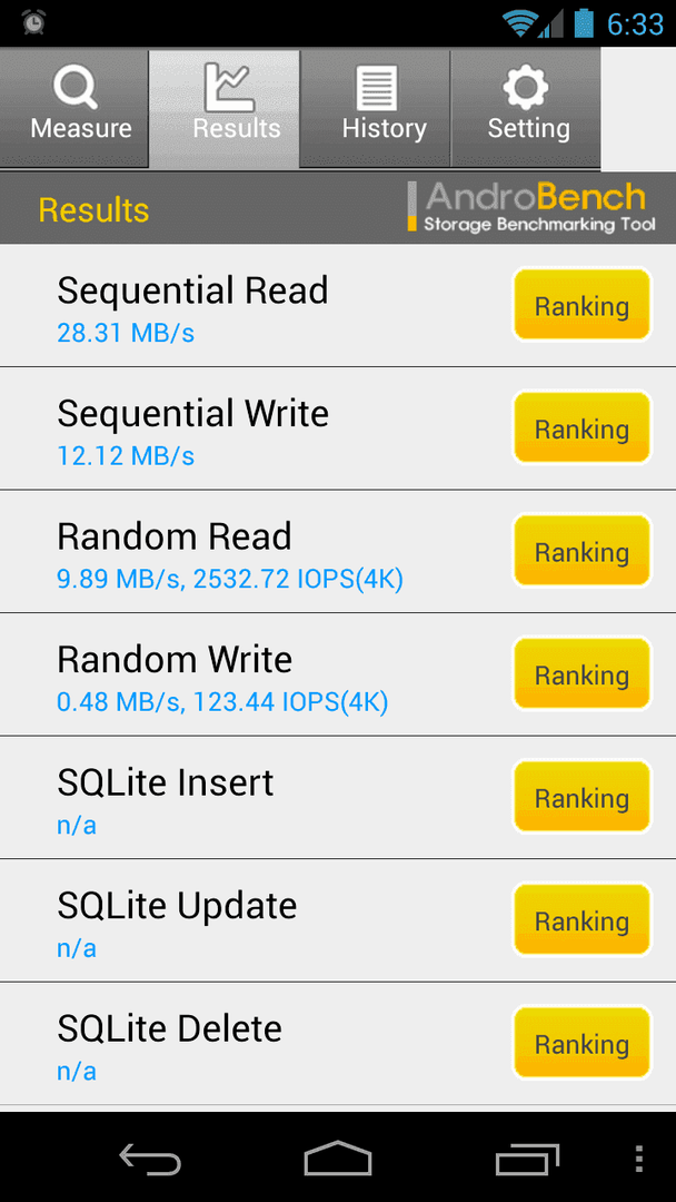

Habs eben mal getestet. Entweder ist das ein Zufall oder es bringt wirklich was.
Die Schreibgeschwindigkeit ist bei mir wieder auf einem normalen Level. Davor war sie ein wenig langsamer (so 50% ^^)
Siehe Screenshots.
EDIT: Achtung, diesen "Fix" soll man nur machen, wenn man einen V3U00M von 08/2012, 09/2012 und 10/2012 hat. Bei mir ist das der Fall.

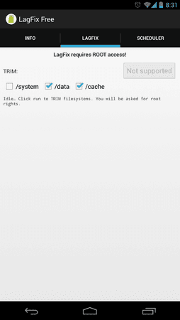

Nach dem mir mein GNexus gestohlen wurde hab ich mir gerade ein neues besorgt (Es gibt nach wie vor kein anderes Gerät was mich interessiert).
Ich hab den V3U00M Chip drinnen offensichtlich.
Aber der Lagfix sagt "Not Supported".
Ich hab die neueste ParanoidAndroid ROM und den neuesten Franco Kernel drauf.
Meines lagt nach der Verschlüsselung ziemlich.
Jetzt hab ich mir gedacht dass der Verschlüsselungsprozess so viele Lese/Schreibvorgänge verursacht haben könnte dass das Ding vielleicht helfen könnte ...
Aber geht halt nicht.
Was sagt ihr dazu?

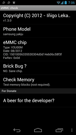

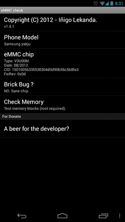

Was sagt eMMC check?
genau das gleiche Bild wie bei hexo07 am screenshot.
Also no sane. Das heißt wohl aus irgendeinem Grund brauch ich den Lagfix gar nicht und es funktioniert auch gar nicht.
Aber ich frage mich warum das Teil so elends langsam wird nach dem verschlüsseln ...

Genau das hab ich drin: V3U00M von 08/2012

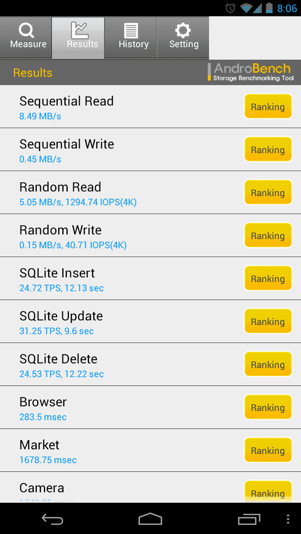

Bei mir sieht das nicht so beglückend aus.
Liegt vermutlich wohl an der Verschlüsselung?

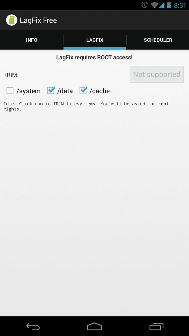

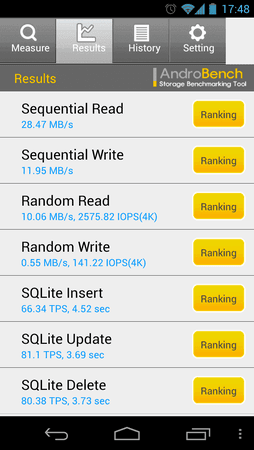

Ok, bei mir lag es definitiv an der Verschlüsselung (Falls mal wer das gleiche Problem hat).
Ich hab mal resettet und die gleiche ROM und den gleichen Kernel nochmal geflasht und jetzt funtkioniert es!
Edit:
Jetzt hab ich ein Top-Benchmark Ergebnis :)
