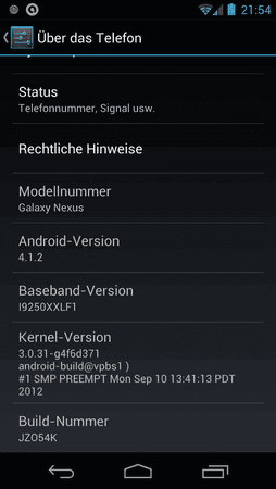

So habe es nun über die sideload-Methode installiert. Klappt 1a, Voodoo OTA RootKeeper hat auch seine Arbeit gut gemacht und alles läuft wie geschmiert.

Es sollte dann so wie auf dem Bild auf eurem Nexus aussehen.
