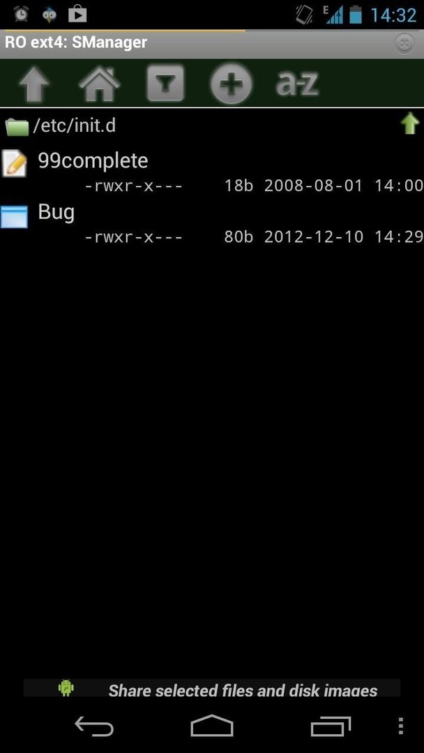

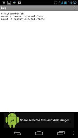

So hab das jetzt mal gemacht
Siehe Screenshots. Woran merk ich jetzt das alles richtig läuft bzw das das Script auch klappt? Mein Gnex hab ich neu gestartet und es läuft noch. Ist schon mal was. Hatte aber vorher von mein Rom mit Clockmodwork gesichert (für den Fall der Fälle)
Gesendet von meinem Galaxy Nexus mit Tapatalk 2

Damn. Klappt nicht. Da steht immer noch 0, 0 am Schluss. Sorry aber wie muss das Script eingestellt sein? Hab mit dem Scriptmanager noch nicht so wirklich gearbeitet
Bei mir ist auch der besagte Chip (V3U00M - 08/2012) verbaut. :o
Im Scriptmanager "su" und "boot".
Reaktionen: hexo07
