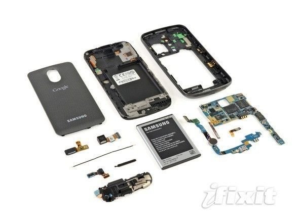

der Worst Case ist bei mir nach gerade mal 10 Tage eingetreten. Das Galaxy Nexus ist ungeschützt aus ca. 1m Höhe auf Pflastersteine geknallt :cursing:
Mein Glück war aber, das es wirklich nur den Displayrahmen außen 2x erwischt hat. Das Display hat es überlebt. Im Rahmen sind nun oben links und unten links jeweils tiefe Kratzer.
Meine Frage ist nun, wo bekomm ich den Displayrahmen einzeln her? Hat da zufällig schon jemand was gesichtet? Sooo teuer wird das ja hoffentlich auch nicht sein. Wenn ich das Bild richtig deute müsste es das Teil oben rechts sein.

Rahmen (siehe Bild, Teil rechts oben) einzeln erhältlich
Was meinst Du mit hinterem Rahmen? Es gibt nur ein Rahmenteil.

und hier mal die Anleitung zum auseinanderbauen von ifixit
Samsung Galaxy Nexus Teardown - Page 2 - iFixit
Da steht weiter ganz unten:
The glass is fused to both the display and the display frame. So don't crack the glass unless you're good with a heat gun, or you're fond of replacing the glass, display, and frame together ($$$).
Versteh das so, wenn man das Glas einzeln bekommt das man mit viel Geschick das Glas vom Display trennen kann um es dann wieder neu zu verkleben oder man wählt die komplette, teure Methode.

Edit: Da meine Garantie sowieso weg ist hab ich es mal auseinandergenommen. Und ich bin überrascht aber das glas selber lässt sich leicht anhebeln.
Ich habe jetzt noch nicht versuch es zu entfernen da ich es noch benützen will und es noch ganz bleiben soll, aber wenn es das Glas mal einzeln zu kaufen gibt, dann versuche ich es.

Mein Displayrahmen ist heute auch aus Hongkong eingetroffen und hier kurz die Erfahrungen:
Artikel: klick
Verkäufer: epower-battery
Lieferzeit: 14 Werktage per Einschreiben, keine Zollprobleme
Zustand: 100% original bis in´s letzte Detail, auch der Akkudeckel
Das ganze hab ich gerade verbaut und bin total happy wieder einen mackenfreien Rahmen zu haben :)
Auch und auch wenn man das immer wieder liest, der Rahmen ist definitiv nicht aus Alu. Es ist ganz normale Plaste.

war es schwierig ? oder wirklich nur "angeklipst"?
Gruß Chris
Ich würde mir den Rahmen des neuen Nexus in weiss wünschen ! Wird das noch kommen ? Weiß das jemand ?
Gruß Chris
Wenn man weiß wie dann war´s einfach. Es sind nur die 6 Schrauben hinten und dann kommt das ganze Innenleben nach vorne raus. Wichtig ist eben das man das passende Werkzeug hat. Entweder das Originalwerkzeug (klick) oder halt nen Gitarrenpick. Halt eben irgendwas was dünn und stabil ist, um zwischen Glas und Rahmen eine gewisse Hebelwirkung aufzubauen weil beides doch sehr passgenau und fest ineinander sitzt. Ganz zur Not geht sicherlich auch der Alurand einer Medikamentenverpackung oder irgend sowas. Es sollte dann aber auch nicht zu hart sein (kleiner Schraubenzieher) weil man sonst Gefahr läuft das Glas zu zersplittern.
