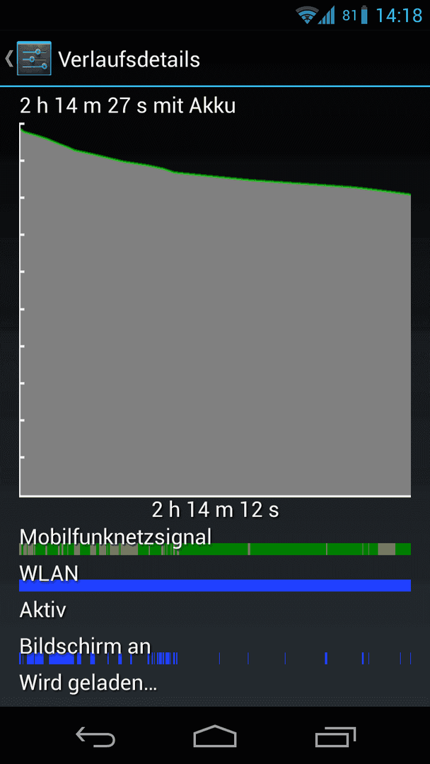

Der einzige Defekt, der häufiger vorkommt und Akku verbraucht, ist die defekte USB Buchse. Die USB Buchse schaltet dabei immer wieder das Display an, da sie fälschlicherweise ein abgeschlossenes USB Kabel erkennt. Erkennbar ist das recht einfach in der Grafik der Akku Statistik unter "wird geladen...". Tauchen dort Balken, wo sie nicht hingehören, dann ist die USB Buchse hinüber.

Die USB Buchse wird dann wohl in Ordnung sein..

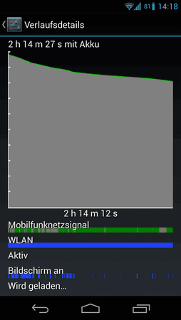

Hier mal ein Screenshot. Bei "Wird Geladen" kein einziger Balken. Wurde auch nicht geladen :D
Wird es wohl der Akku sein. Etwas anderes kann ich mir nämlich einfach auch technisch nicht erklären. Zumal ich nicht gerade behutsam mit dem Akku umgegangen bin...
Ich nehme mal an, "Display an" ist auf dem Screenshot bei ca. 30-45 min. Also scheint der Verbrauch nicht auffällig zu sein. Sehr komisch, normal brechen defekte Akkus unter Last eher noch mehr zusammen, als ohne. Daher ist es sehr seltsam, dass bei dir der Akku bei aktivem Display einen normalen Verlust hat.
