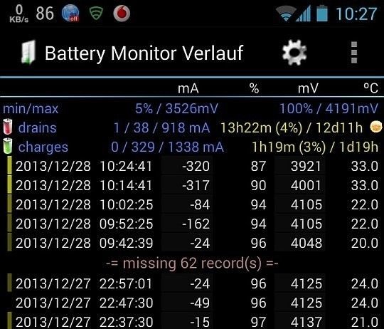

Was ich hier für eine Analyse vermisse:
eine App die protokolliert, was genau passiert. :o
Installiere doch mal
"Battery Monitor Widget"
https://play.google.com/store/apps/details?id=ccc71.bmw
und schaue dann in den Verlauf, wenn das GN ausgeschaltet wurde.
Dann nen Screen vom Verlauffenster hier posten und man kann evtl. mehr Hinweise sehen bzw. geben. ;)
Schotti
Gesendet von meinem Galaxy Nexus mit der Android-Hilfe.de App
Edit: ich meine insbesondere ggf. protokollierte "missed Records" z.B.:blushing:
und die Verbrauchswerte (mA) in der dritten Spalte!!!

@TO98: ich will ja nur sehen, ob das GN tatsächlich runterfährt!
Hab ja schon den Verdacht, dass das System "versucht" runterzufahren und bleibt dabei hängen.
Dieses "Aufhängen" mit den permanenten Versuchen das System herunterzufahren würde dann evtl. den extremen Akku-Verbrauch begründen.
Alles nur Vermutungen.:blushing:
Belegen /Verneinen lässt sich das mit der o.g. App bzw. einem Protokoll!
Damit kommen "wir" bestimmt voran.:crying:
