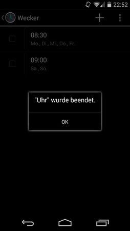

Aber mittlerweile anderes Problem:
Gleiches Vorgehen unter SlimKat, Uhr startet. Will ich aber einen Wecker auswählen wird die Uhr beendet ( siehe angehängter Screenshot). Unter CM 11 war das nicht der Fall.
Was ich schon probiert habe:
- Uhr wieder de installieren
- apk nach System/apps kopieren
- Rechte anpassen (rw-r--r--)
- reboot
-> gleiches Verhalten: Uhr wird beendet wenn ich einen Wecker auswähle.
Jemand ne Idee?
