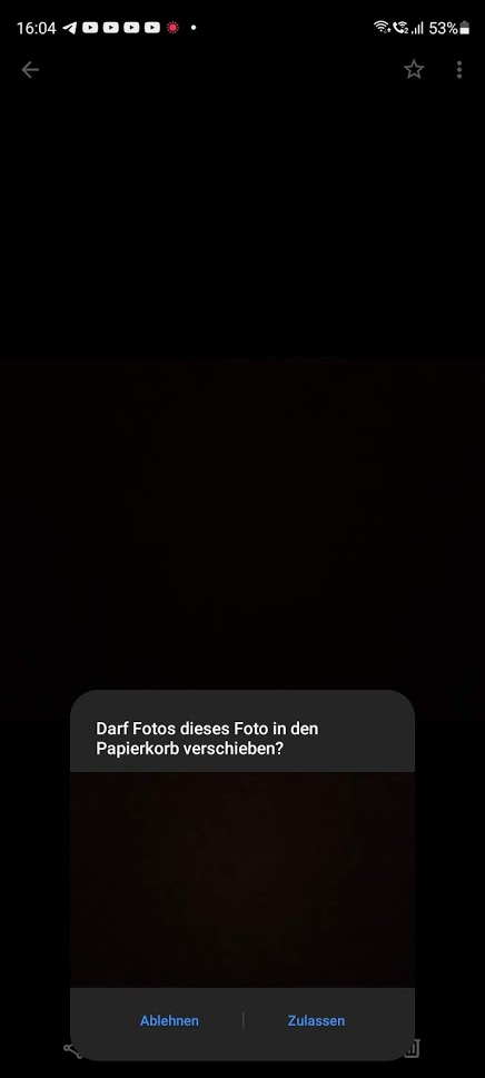

ich nutze ein Samsung Galaxy S20 FE 5G und habe heute das Update auf OneUI 3 / Android 11 als Update, also ohne Reset, installiert.
Seitdem habe ich in Google Fotos beim löschen eines Bildes jedes mal die Abfrage
"Darf Fotos dieses Foto in den Papierkorb verschieben?"
Wie kommt das plötzlich und wie schalte ich den Mist ab?
Ja, es ist definitiv die Google Fotos App und nicht die Samsung Galerie.
Ich habe die Google Fotos App auch bereits erfolglos neu installiert.
Außerdem dauert es seit dem Update oft mehrere Sekunden nach dem bestätigen der Meldung bis mir das folgende Bild in normaler Qualität angezeigt wird und ich die App wieder nutzen kann.
Ist das alles ein bekannter Android 11 Bug der Fotos App und kann man dagegen etwas tun?
maik005

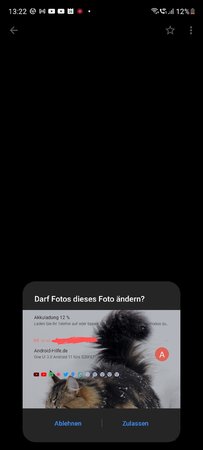

So, die Abfrage ist nun auch wenn ich ein Foto bearbeite.
Es nervt!.....

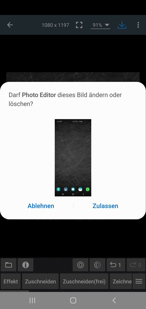

@maik005 Weiß nicht, ob es dir hilft, aber was mir noch einfällt:
Diese Abfrage kenne ich ähnlich auch in Android 10. Siehe Screenshot. Sie kommt vom "Medienspeicher".

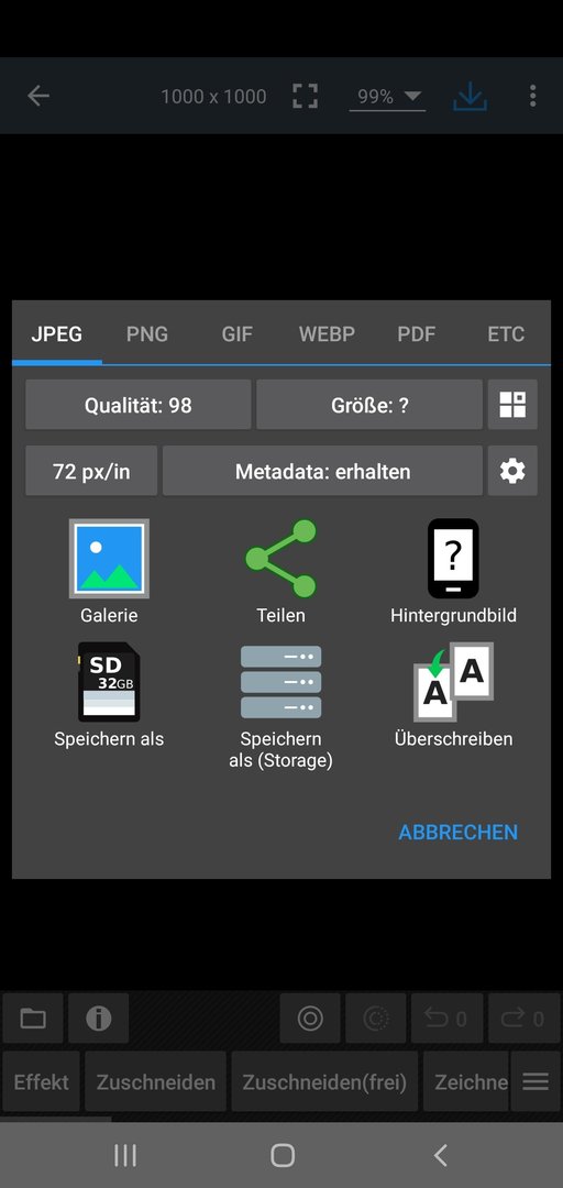

Ich arbeite normalerweise mit der App "Photo Editor". Interessant dabei:
- Wähle ich in einer Galerie den Befehl Bearbeiten und dann bei der App-Auswahl Photo Editor, dann kommt die Abfrage nicht.
- Wähle ich stattdessen den Befehl Teilen und wähle dann den Photo Editor, dann kommt die Abfrage wie im Screenshot.
Nebenbei noch:
Ich selbst würde nie mit Google Fotos ein Bild bearbeiten, hab es nun testweise mal versucht, ich kann dann - in Android 10 - nur eine "Kopie speichern".
hmm, ich rufe ja die Google Fotos App auf und wähle darin das Foto gehe als keinen Umweg über eine andere App wie in deinem Beispiel.
hab mal eben auf Englisch umgestellt und dann mit der "Fehlermeldung" gegoogelt.
Ha, sofort ein Treffer und es ist zum 🤮
Scoped storage on Android 11 is ruining the Google Photos experience
Grundlegend sind die neuen Einschränkungen für den Zugriff auf den Speicher in Android 11 gut.
Aber man muss auch eine andere Galerie App als die des Smartphone Herstellers festlegen können!
Reaktionen: androtalk

Mal abgesehen davon, dass ich hier mit Google Fotos originale Fotos nicht verändern kann, sondern immer nur eine Kopie speichern darf.
Im Vergleich dazu Photo Editor im Screenshot beim Speichern.
Ergänzung: Auch dein eigener Screenshot kommt von der App Medienspeicher.
seh ich auch grad im Dateinamen 🙂
