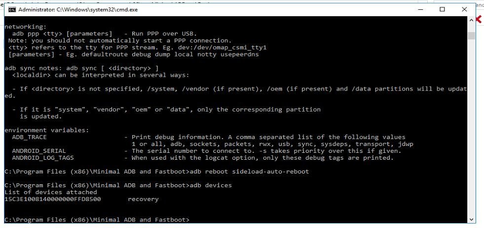

Ich hatte einmal ein CustomRom drauf, weiß aber aktuell nicht mehr ob noch ein anderes Recovery drauf ist. Wenn ich ins Recovery oder Fastboot starte sehe ich auf dem Display nichts. Peer ADB kann ich es aber teilweise ansprechen. Haben Sie Erfahrung mit diesem Tablet? Könnte ich es eventuell zu Ihnen senden?

Das geht leider nicht folgende Meldungen erscheinen
C:\Program Files (x86)\Minimal ADB and Fastboot>adb devices
List of devices attached
15C3E1008140000000FFD8500 recovery
C:\Program Files (x86)\Minimal ADB and Fastboot>fastboot devices
???????????? fastboot
C:\Program Files (x86)\Minimal ADB and Fastboot>fastboot boot twrp-302-0-qv1030.img
downloading 'boot.img'...
FAILED (command write failed (Unknown error))
finished. total time: 5.000s
In der Auflistung fehlt der Befehl
adb reboot bootloader
Erst danach kann das Tablet per fastboot angesprochen werden.
Falls das nur hier im Post fehlt, und es mit auch nicht funktioniert, bin ich leider auch überfordert :(
Wenn ich adb reboot bootloader eingebe passiert einfach nichts
C:\Program Files (x86)\Minimal ADB and Fastboot>adb reboot bootloader
Der Cursur blinkt, aber das Tablet startet nicht neu in den Bootloader.
