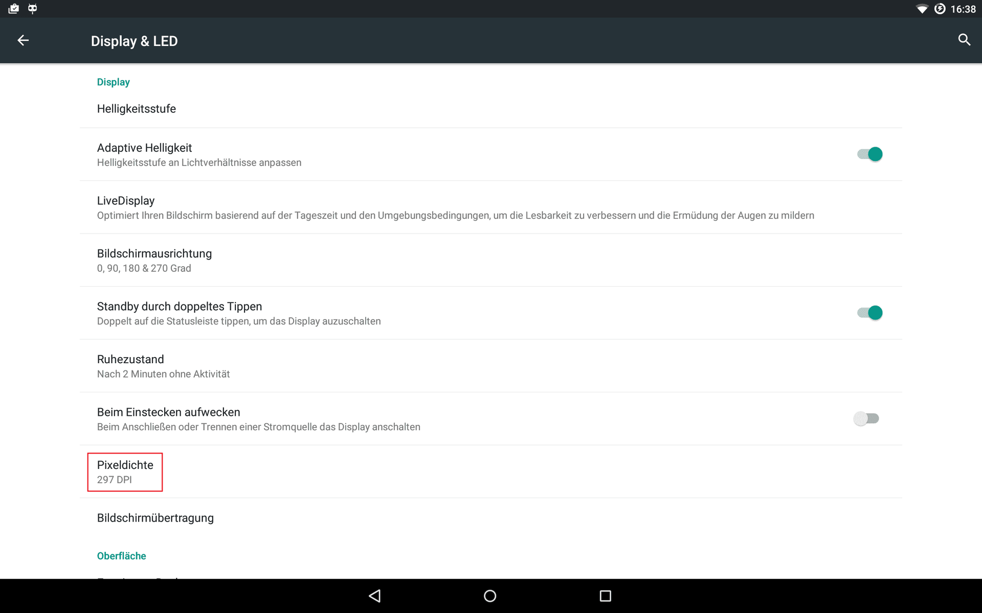

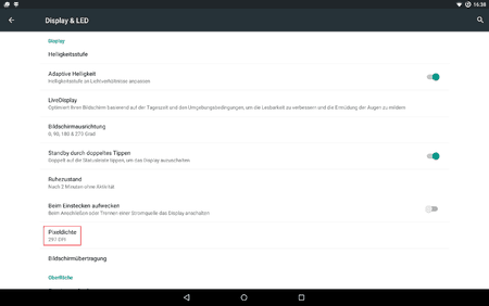

Ich hab oben gerade ein paar Screenshots hinzugefügt. Ein Reboot bringt nichts. Möglich ist natürlich auch, dass die aktualisierten GApps hier Probleme machen, aber das wäre doch ein sehr merkwürdiger Zufall.
Außerdem verstehe ich nicht, was dagegen spräche einfache eine DPI von 297 zu setzen? Über das adb shell command oder die build.prop doch überhaupt kein Problem und es sieht top aus:
Es Cyanogenmod als Auswahl-Option beizubringen sollte doch durchaus ebenfalls machbar sein.
Ich beiße jetzt einfach mal in den sauren Apfel und lösche meine Google Launcher Einstellungen ... aber es ist schwer vorstellbar, dass dieses Verhalten nicht mit den aktuellen DPI-Probleme zusammenhängen soll.
Nutzt du evtl. Xposed und GEL Settings um das native Verhalten zu überschreiben? Hier ist nur der vanilla Google Launcher installiert.
EDIT: Launcher Daten löschen hat nichts gebracht außer Arbeit. Weiterhin ein 7x7 Grid.
Die vorherige CM build hatte hier keinerlei Probleme verursacht, App Drawer und Home-Screen Icons waren gleich groß und der Google Launcher hat ein sinnvolles Grid von 5x6 bzw. 5x6 verwendet.

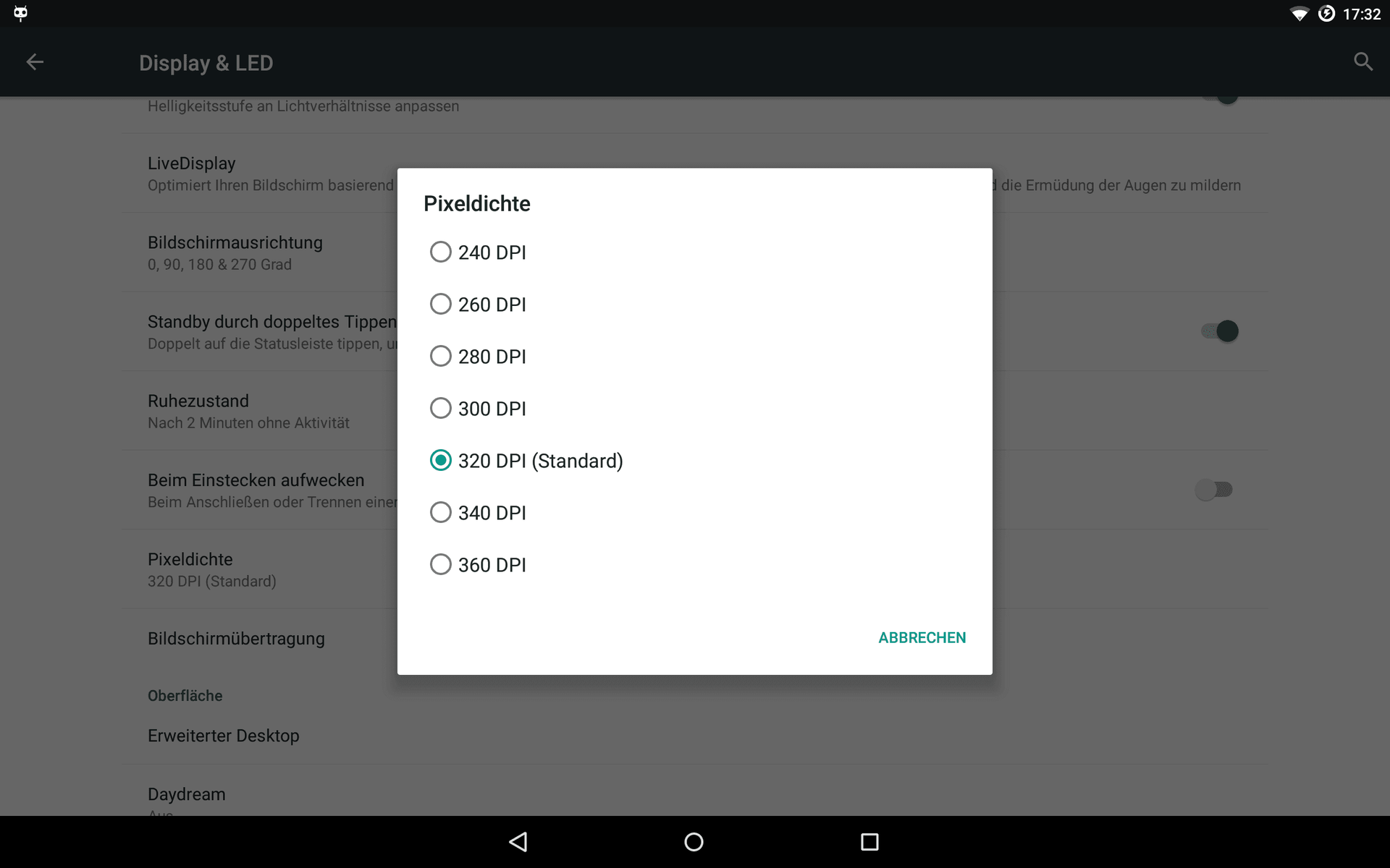

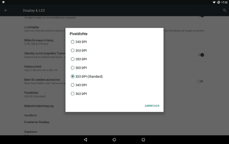

Weil alle Apps mit den sechs Standard-densitys umgehen müssen: Supporting Multiple Screens, aber alles andere zu Darstellungsfehlern führen kann, weswegen ich am liebsten eine dieser Einstellungen nutzen würde.
Wenn ich bspw. 320dpi fix setzten würde, könnte natürlich weiterhin über das Auswahlmenü in CM eine andere Dichte gewählt werden.
Das hilft dir mit deinem Problem natürlich nicht. Nur die DPI sind, meiner Meinung nach, der einzige Ansatzpunkt. Denn wenn wirklich das Aspect Ratio durcheinander wäre, würde das gesamte Interface verzerrt werde.
Übrigens habe ich mich bei den DPI verguck, da wir ja 2560*1600 haben und nicht 2560*1440 hat das QV1030 302 dpi.
320dpi sind und waren ja auch überhaupt kein Problem. Problem ist halt nur, dass der Google Launcher kein passendes Grid zu dieser-DPI wählt und dass sie als Auswahl in den Einstellungen fehlt. Irgendwo scheint also beide eine Information zu fehlen die unabhängig von der gesetzten DPI ist ...
... Mhhh. Heureka ...
... und diese Information ist schlicht der fehlende ro.sf.lcd_density Eintrag in der build.prop!
Setzt man ihn, stimmt wieder alles. Der Google Launcher wählt das korrekte Grid und Cyanogenmod zeigt auch höhere dpi-Einstellungen zur Auswahl.
Warum frühere builds der fehlende Eintrag nicht gestört hat weiß der Himmel. Gibt's sonst noch ein config-file, in dem er hinterlegt ist?
[doublepost=1447605413,1447604336][/doublepost]Um's nochmal kurz zu machen:
@weltraumpapst86 und alle anderen, die Probleme mit den DPI-Einstellungen der neuen build haben, einfach
ro.sf.lcd_density=320
an die build.prop anfügen und schon gibt's keine Probleme mit Google Launcher, Play Store und Cyanogenmod Display Settings mehr.
Mit 320 in der build.prop sollte man auch keine Probleme mit der App-Kompatibilität (zumindest im Play Store) mehr haben, selbst wenn man genauer passende 300 in den Einstellungen wählt.
Kann mal jemand, der noch auf einer älteren CM-Version ist schauen, ob der ro.sf.lcd_density dort wirklich gefehlt hat? Kann ich mir irgendwie kaum vorstellen.
[doublepost=1447605539][/doublepost]Übrigens nochmal ein fettes Lob an @Spartaner25. Außer diesem leicht zu behebenden Problemchen habe ich bisher keine Probleme festgestellt. Keine Grafik-Fehler, kein Stottern, kein Freezen. Mal sehen, wie sich die neue build im Dauertest schlägt, ich muss jetzt jedenfalls erstmal meinen Google Launcher neu einrichten ... *seufz*

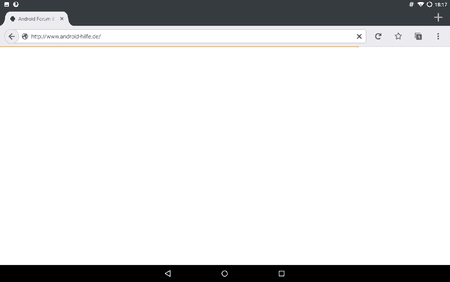

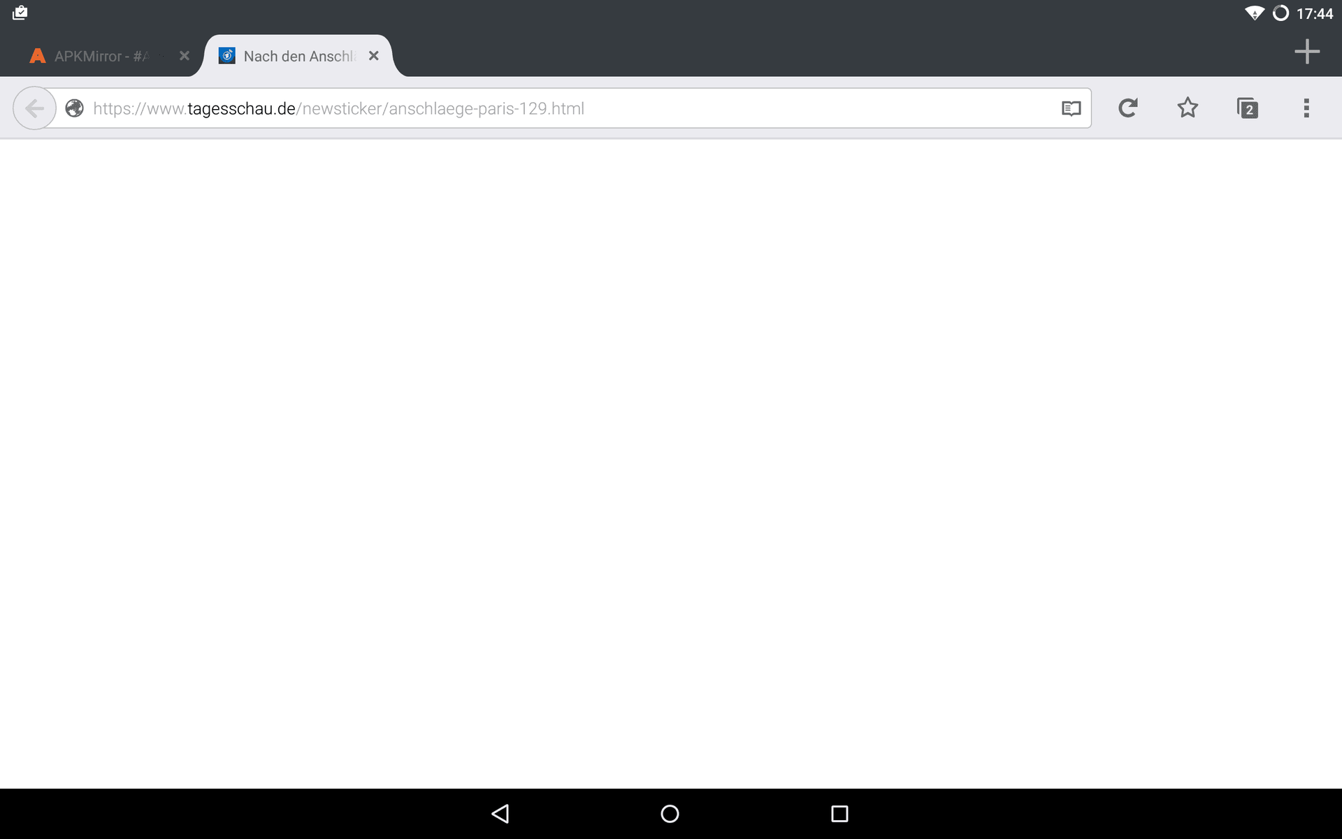

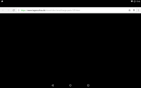

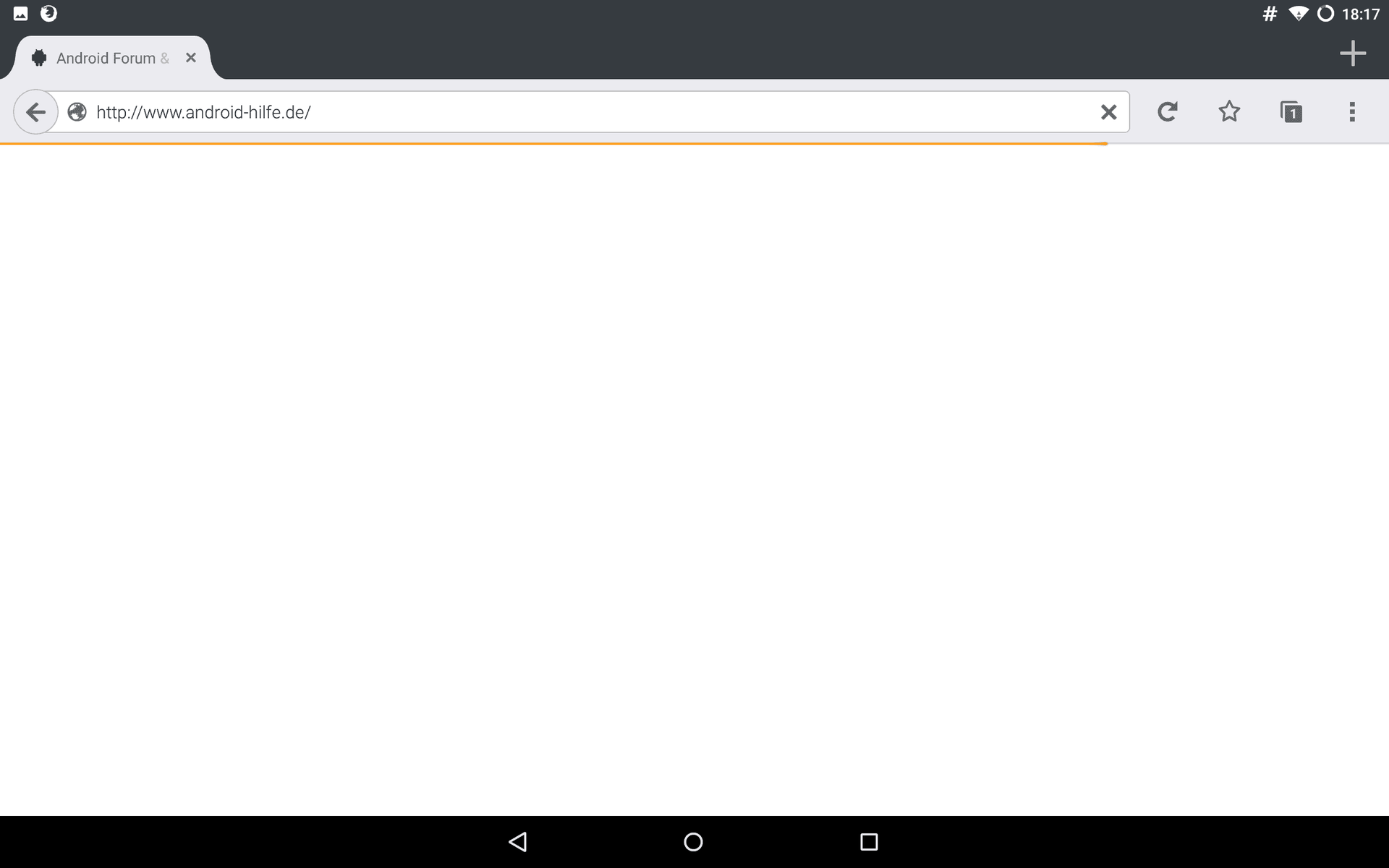

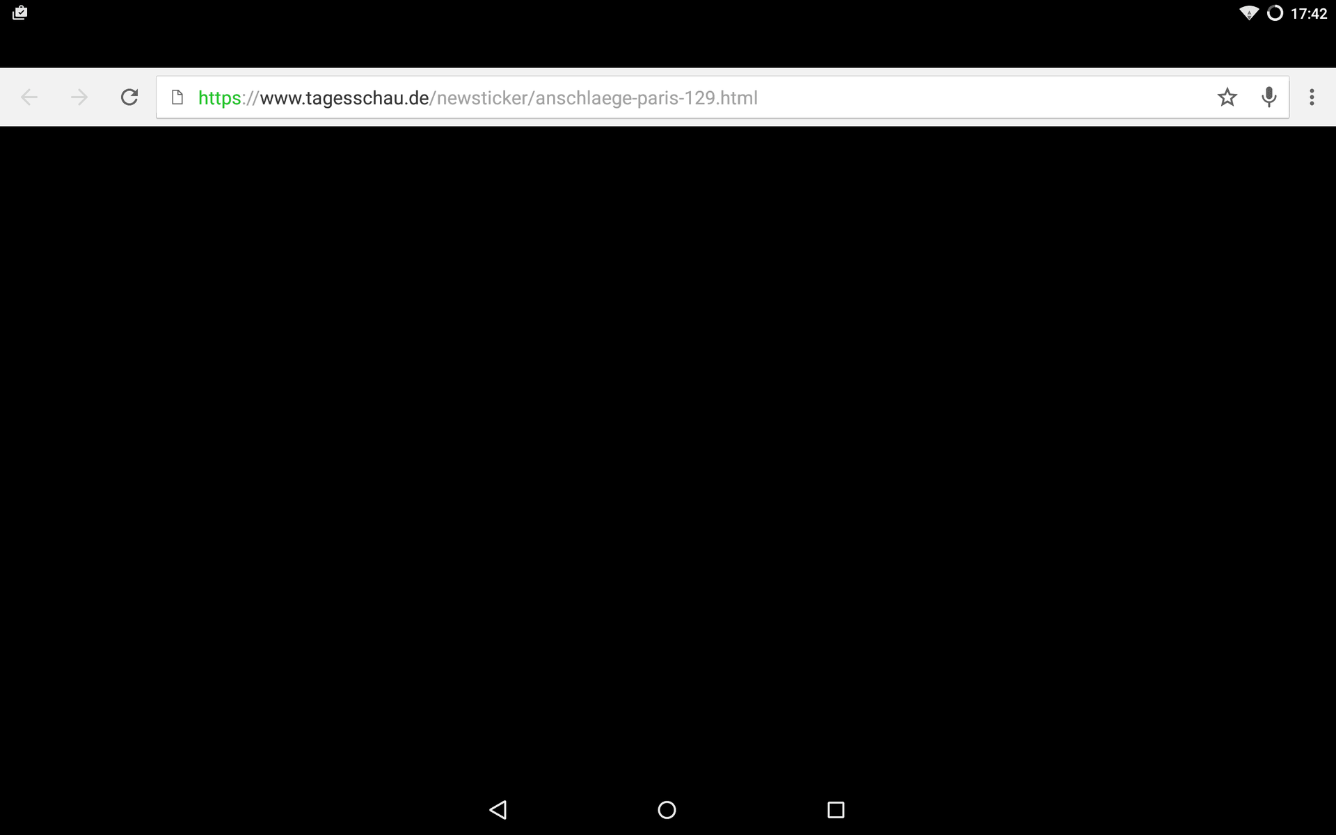

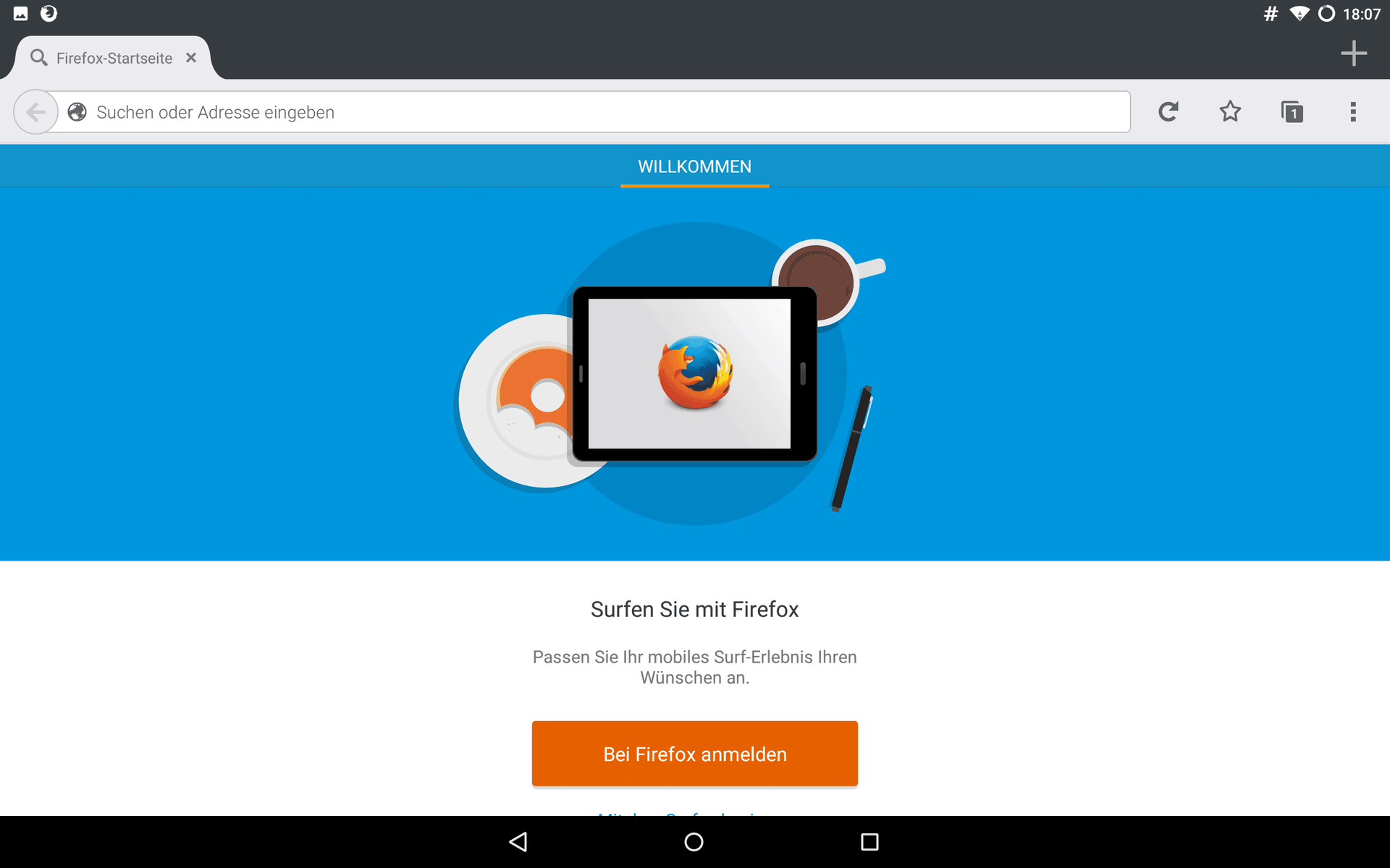

Chrome und Firefox funktionieren bei mir derzeit überhaupt nicht, so sehen alle Seiten aus:
Schwarz und ohne Tabs in Chrome ...
und ein Traum in weiß in Firefox. Sehen tut man nichts.
Ist das bei euch anders?
Wir können dazu ja mal ein bisschen in den Quellcode tauchen:
Also die Density Settings finden hier statt: android_package_apps_Settings.
Wie unschwer zu erkennen ist, wird dort das Array der verfügbaren DPIs eingestellt, auf Basis der Methode getDefaultDensity.
Diese Methode finden wir in der gleichen Datei an anderer Stelle, und zwar auf Zeile 278.
Unter Annahme das der try-Block fehlschlägt (Die Methode ist etwas.. speziell) wird die Variable DENSITY_DEVICE ausgelesen, die mittels der Methode getDeviceDensity aus der DisplayMetrics.java aufgerufen, wo dann eben die ro.sf.lcd_density ausgelesen wird.
Soweit so gut, wie du schon sagtest, wenn ro.sf.lcd_density gesetzt ist, löst sich das Problem von allein.
Hier die passende logcat zum Chrome/Firefox Bug:

Die neuen blobs laufen wohl nicht, wie sie sollen. Schade. So ist die ROM leider nicht zu gebrauchen. :-(
Oh oh, das ist gar nicht gut.
Ich hatte die Hoffnung das es nur am fehlenden nvcgcserver liegt, aber da ist noch viel mehr im argen, verdammt.
Ich habe die Version mal wieder rausgenommen, sorry Leute!

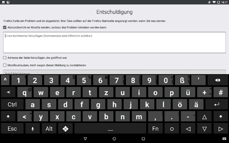

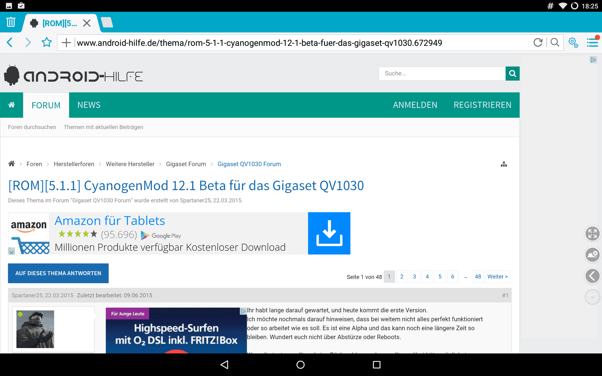

Hab die neue ROM auch drauf und kann bisher folgendes berichten:
Bei der Eingabe des WLAN Passwortes war das Tablet eingefroren, nach den Neustart gab es dann aber keine Probleme. Boat Browser for Tablet läuft bisher fehlerfrei (siehe Foto). Und weil freibooter wegen Firefox gefragt hat, bei mir stürzt der ständig ab, siehe Fotos. Hab auch mal ein logcat erstellt.

-"DPI-Fix" (DPI sind per build.prop auf 320 eingestellt, aber in den Einstellungen modifizierbar)

Mpf, jetzt hab ich mich extra vor den Rechner gequält um ein log via logcat zu machen und jetzt funktioniert wieder alles ... jetzt weiß ich nicht, ob mich darüber ärgern oder freuen soll.
@Spartaner25 Vielen Dank für die neue Build, da kann ich trotz der Probleme der letzten natürlich nicht widerstehen. Installation lief problemlos und der erste Eindruck ist positiv.
Im Vergleich zur letzten Version mit den alten Blobs vom 30.09. sind die Artefakte (schwarze Balken und Flächen) z.B. in Google Now und im Play Store verschwunden!
Chrome und Firefox funktionieren stabil und ohne Lags und Freezes.

Grafische Oberfläche ist abgestürzt, das System lief aber weiter. Power-Knopf schaltete zwischen schwarzem Screen mit Hintergrundbeleuchtung und deaktiviertem Screen um und flackerte gelegentlich sehr kurz bei dem vergeblichen Versuch wieder etwas auf dem Screen anzuzeigen. Bis der Rechner einsatzbereit, das Tablet angeschlossen und logcat gestartet war ging plötzlich wieder alles als hätte es nie ein Problem gegeben. Ähnliches habe ich auch mit früheren builds beobachten können
