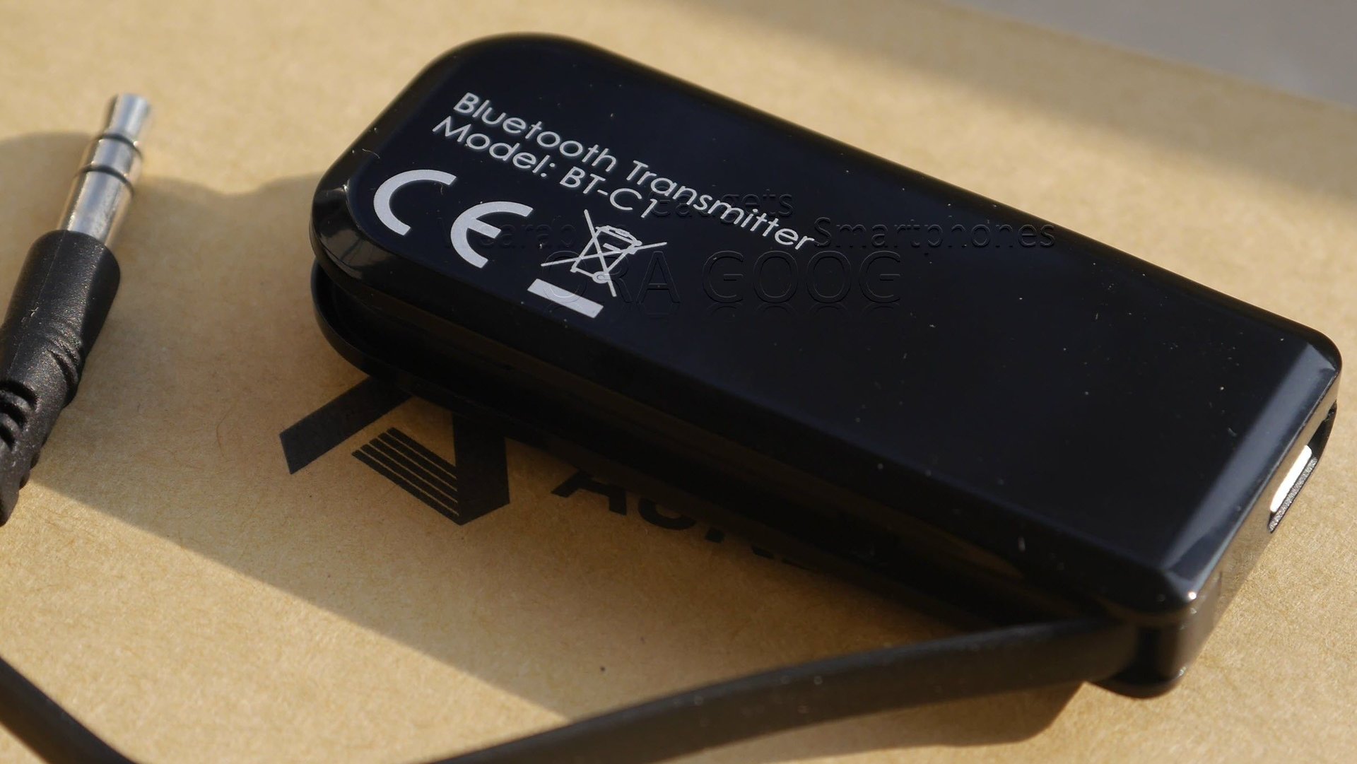

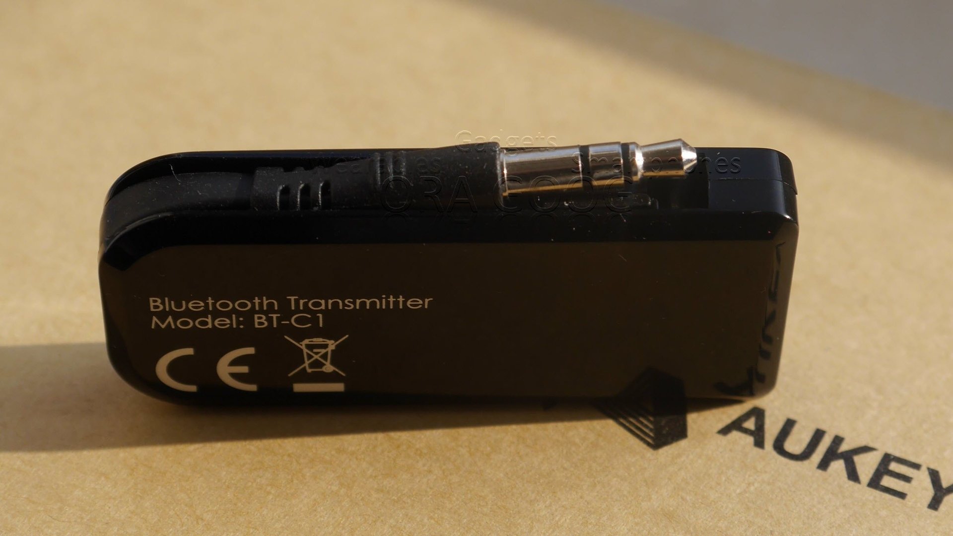

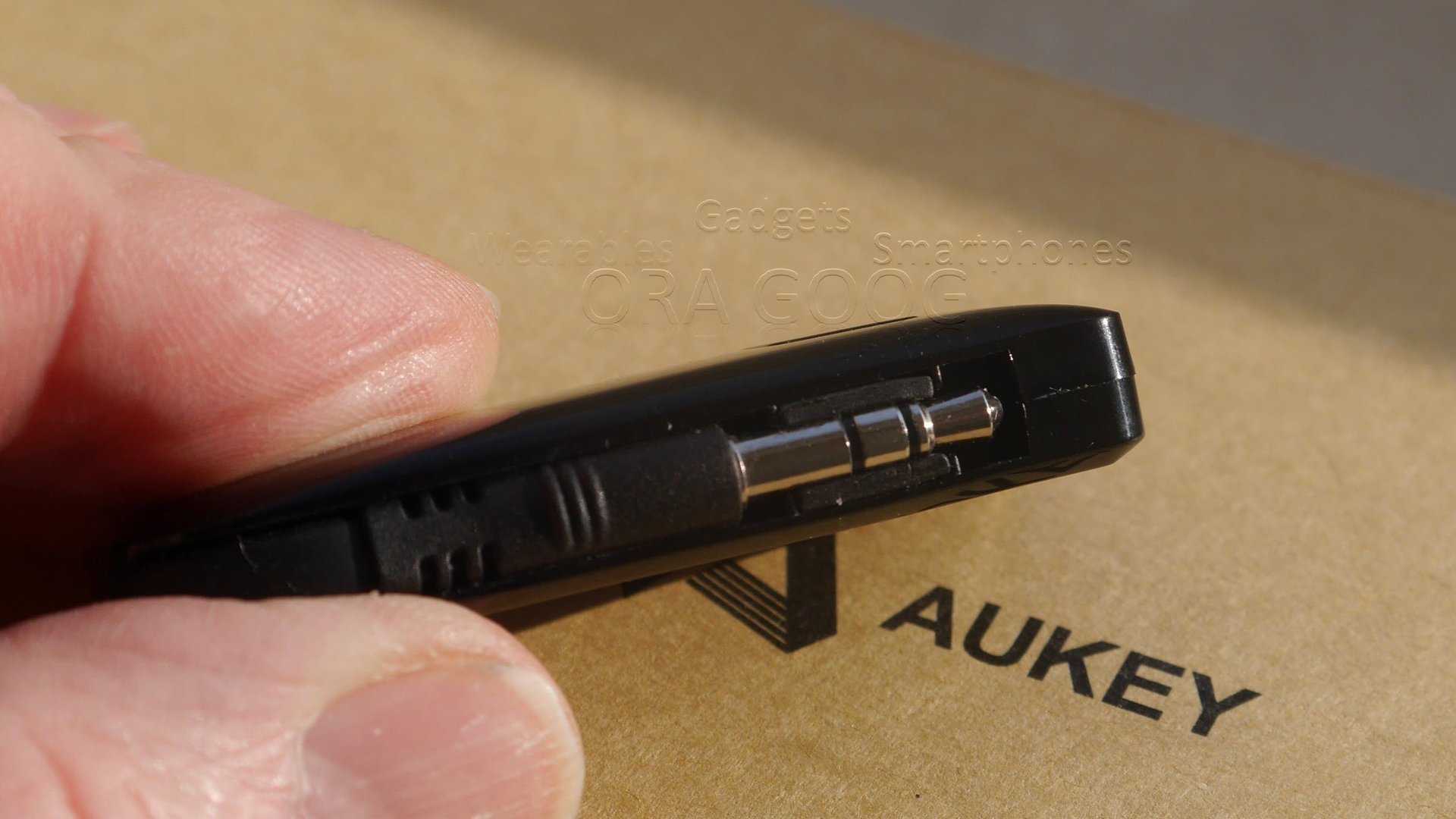

Abmessungen: 54 x 24 x 10mm
Gewicht 12.4g (gewogen 12g)

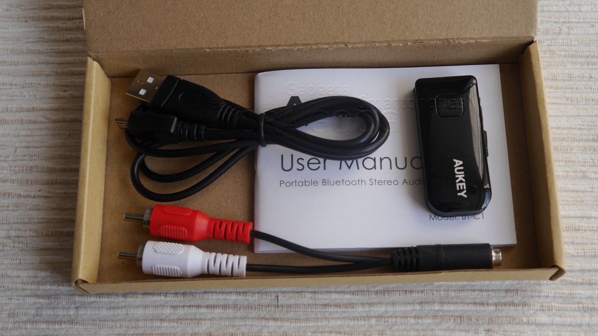

Was wurde geliefert?
- 1 x Bluetooth Sender mit 3.5 mm AUX Stecker Kabel
- 1 x Mehrsprachige Betriebsanleitung (auch Deutsch)
- 1 x Kabel 1 x 3.5mm Buchse zu 2 x RCA Stecker
- 1 x USB Ladekabel
