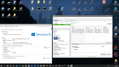

Windows 10 x64, Firewall an, Windows Defender an. Keine Probleme.
Habe das mal gezipped und hochgeladen - entpacken und EXE starten reicht: Sony Mobile Emma.rar - 110 MB

Huhuh super klappt einwandfrei!!!
