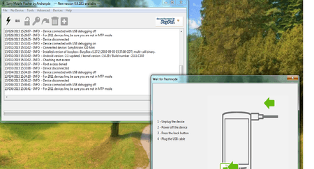

Hallo
Ich bin gerade dabei die Software von euch aufzuspielen und hänge fest.
Ich habe beide Tasten versucht, leise Taste und RückTaste aber irgendwie geht das Fanster nicht zu (Das was man nicht sleber schießen soll mit Cancel)
Und der Fashvorgang startert somit nicht. was kann ich da jetzt machen?
Was mache ich jetzt? Alles davor hat soweit geklappt, ich kann ein Bild dazu nachreichen wenn ich Chancel zumachen kann/soll??
Nachtrag die grüne LED ging kurz an,
hier mal der Log
13/024/2015 15:24:15 - INFO - Flashtool Version 0.9.18.1 built on 08-25-2014 23:00:00
13/024/2015 15:24:15 - INFO - Executing search strategies to find proxy selector
13/024/2015 15:24:16 - INFO - No proxy found for IE. Trying next one
13/024/2015 15:24:16 - INFO - No proxy found for firefox. Trying next one
13/024/2015 15:24:16 - INFO - No proxy found for java. Trying next one
13/024/2015 15:24:16 - INFO - Syncing devices from github
13/024/2015 15:24:17 - INFO - Scanning devices folder for changes.
13/024/2015 15:24:24 - INFO - Pulling changes from github.
13/024/2015 15:24:27 - INFO - Devices sync finished.
13/024/2015 15:24:33 - INFO - Device connected with USB debugging on
13/024/2015 15:24:34 - INFO - Connected device : SonyEricson X10 Mini
13/024/2015 15:24:34 - INFO - Installed version of busybox : BusyBox v1.17.2 (2010-09-05 03:37:08 CDT) multi-call binary.
13/024/2015 15:24:34 - INFO - Android version : 2.1-update1 / kernel version : 2.6.29 / Build number : 2.1.1.C.0.0
13/024/2015 15:24:34 - INFO - Checking root access
13/024/2015 15:24:34 - INFO - Root Access Allowed
13/027/2015 15:27:43 - INFO - Selected Bundle for SonyEricson Xperia Mini (ST15i). FW release : 4.0.2.A.0.62. Customization : Central Europe
13/027/2015 15:27:43 - INFO - Preparing files for flashing
13/027/2015 15:27:48 - INFO - Please connect your device into flashmode.
13/028/2015 15:28:20 - INFO - Device disconnected
13/028/2015 15:28:22 - INFO - Device disconnected
13/029/2015 15:29:07 - INFO - Device connected with USB debugging off
13/029/2015 15:29:07 - INFO - For 2011 devices line, be sure you are not in MTP mode
13/029/2015 15:29:35 - INFO - Device disconnected
13/032/2015 15:32:01 - INFO - Device connected with USB debugging on
13/032/2015 15:32:02 - INFO - Connected device : SonyEricson X10 Mini
13/032/2015 15:32:02 - INFO - Installed version of busybox : BusyBox v1.17.2 (2010-09-05 03:37:08 CDT) multi-call binary.
13/032/2015 15:32:02 - INFO - Android version : 2.1-update1 / kernel version : 2.6.29 / Build number : 2.1.1.C.0.0
13/032/2015 15:32:02 - INFO - Checking root access
13/032/2015 15:32:37 - INFO - Root access denied
13/033/2015 15:33:08 - INFO - Device disconnected
13/034/2015 15:34:10 - INFO - Device connected with USB debugging off
13/034/2015 15:34:10 - INFO - For 2011 devices line, be sure you are not in MTP mode
13/036/2015 15:36:22 - INFO - Device disconnected
13/036/2015 15:36:41 - INFO - Device connected with USB debugging off
13/036/2015 15:36:41 - INFO - For 2011 devices line, be sure you are not in MTP mode
13/049/2015 15:49:14 - INFO - Device disconnected
13/053/2015 15:53:32 - INFO - Device connected with USB debugging off
13/053/2015 15:53:32 - INFO - For 2011 devices line, be sure you are not in MTP mode
13/058/2015 15:58:18 - INFO - Device disconnected
13/058/2015 15:58:39 - INFO - Device connected with USB debugging off
13/058/2015 15:58:39 - INFO - For 2011 devices line, be sure you are not in MTP mode
13/059/2015 15:59:15 - INFO - Device disconnected
13/059/2015 15:59:34 - INFO - Device connected with USB debugging off
13/059/2015 15:59:34 - INFO - For 2011 devices line, be sure you are not in MTP mode
13/002/2015 16:02:30 - INFO - Device disconnected
13/002/2015 16:02:48 - INFO - Device connected with USB debugging off
13/002/2015 16:02:48 - INFO - For 2011 devices line, be sure you are not in MTP mode
13/004/2015 16:04:31 - INFO - Device disconnected
13/004/2015 16:04:43 - INFO - Device connected in flash mode
13/004/2015 16:04:44 - INFO - Opening device for R/W
13/004/2015 16:04:44 - INFO - Start Flashing
13/004/2015 16:04:44 - INFO - Processing loader.sin
13/004/2015 16:04:44 - INFO - Checking header
13/004/2015 16:04:44 - ERROR - Processing of loader.sin finished with errors.
13/004/2015 16:04:44 - INFO - Ending flash session
13/004/2015 16:04:45 - ERROR -
13/004/2015 16:04:45 - ERROR - Error flashing. Aborted
13/004/2015 16:04:45 - INFO - Device connected in flash mode
13/005/2015 16:05:25 - INFO - Device disconnected
13/005/2015 16:05:27 - INFO - Device connected with USB debugging off
13/005/2015 16:05:27 - INFO - For 2011 devices line, be sure you are not in MTP mode
Grüße Nini
Du benutzt die falsche Firmware. Du willst die Firmware eines St15i auf ein E10i flashen. Kann also nicht funktionieren. Xperia Mini und Xperia x10 Mini sind nicht dasselbe sondern 2 verschiedene Geräte
Hallo
danke erst mal für die schnellem Antwort.
Ups, dabei war ich mir so sicher, also wo bekomme ich denn jetzt die richtige
ftf(heißt die so, glaube ja) her
Ich mache das ganze im Grunde auch nur weil ich wenn möglich auf 2.3 Updaten möchte, wenn das geht?
Grüße Nini
