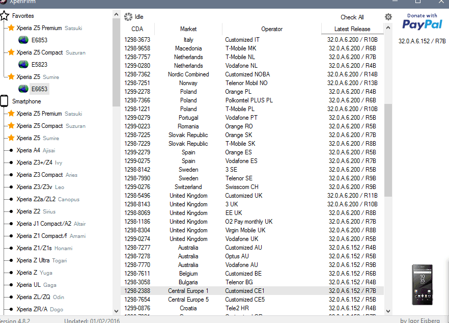

Hab gestern mein Z5 erfolgreich (denke ich zumindest) nach dieser Anleitung entbrandet (hatte ein T-Mobile AT Branding drauf) - Danke mal an alle die sich die Arbeit machen!
Aber fragt nicht wie es mir gegangen ist. Glaub ich bin da ca. 5 Stunden drangesessen, und immer wieder gabs ein anderes Problem. Mal funktionierte das Flashtool nicht, dann gabs Probleme mit den Treibern, dann funktionierte die Firmware nicht, dann kam ein JAVA Error . . .also durch die Bank eigentlich alles. Dann hab ich um kurz vor Mitternacht noch einen letzten Versuch gestartet - die Central Europe 1 Firmware genommen, und siehe da - es hat problemlos funktioniert. Die T-Mobile Apps und Klingeltöne sind weg -
Meine Frage nun: hab nun die Firmware 1298-2388 Central Europe 1 drauf, Build Nr: 32.0.A.152 . . . . . müsste ich dann jetzt nicht via OTA die 32.0.A.6.200 bekommen? Oder läuft das jetzt nur via Pc Companion?
Danke für die Hilfe

muss dich entäuschen,
für die 1298-2388 Central Europe 1 gibt es die .200 noch nicht.,
erstelle übers das Flash tool deine Firmware selbst.
xperia Firm ist mittlerweile im Flash tool integriert.
[Anleitung] FTF/ROM erstellen/sichern (auch jegliches Branding etc.)
dann weist du auch was du :biggrin:hast

PS: wo bekomme ich die Versionen ohne Branding? Ihr habt alle so tolle listen aber beim durchlesen von dem Threed habe ich kein link dazu gefunden oder habe ich was übersehen?
Du musst dir das Sony Flashtool runterladen, da kannst du dann direkt via XperiFirm die nötige .tft Datei runterladen
Reaktionen: JunglestHB

wenn du es schon entbrannt hast bekommst du weiterhin deine Firmware über OTA oder Pc Companion.
mit xperifirm bekommst du deine Firmware für das z5.
ich glaube sogar, den link zur Anleitung wurde auf den letzten 10 Seiten schon gepostet.
