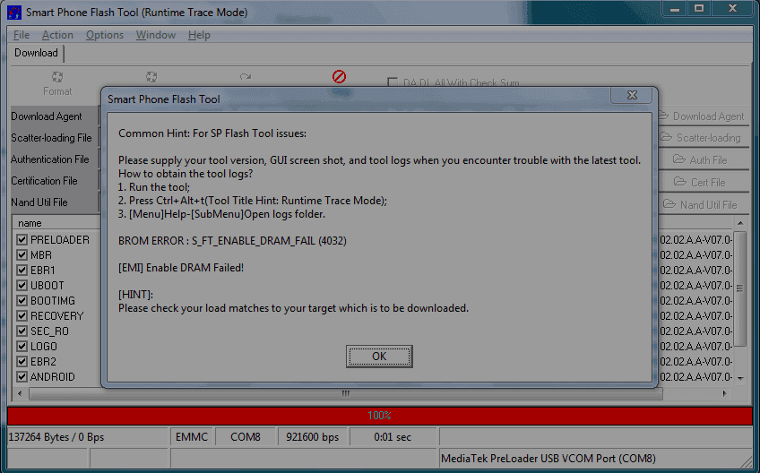

Hallo Hornsk, leider ist nicht das richtige ROM: lässt sich auf meinem Star S9500 nicht installieren; denn
http://www.needrom.com/mobile/star-s9500-mt6582-fwvga-3/
ist fürn MT6582 Prozessor und ich hab den 6589... Vielleicht hättest du nochn Tipp?;) Superdank:flapper:
Der ursprüngliche Beitrag von 13:50 Uhr wurde um 14:11 Uhr ergänzt:
Hallo Uwalburg, danke für den Tipp, habe das alles aber zuallerst schon gemacht - absolut verfolglos: es hakt am ROM und ich kann kein passendes fürs Star S9500 finden und kann leider nicht mehr das Original-ROM wiederherstellen...Vielleicht weißt du noch weiter...Danke!!!:flapper:

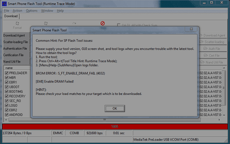

Hallo Hornsk,
sorry wenn ich nerve, aber dieses ROM läuft bei mir leider nicht, wohl wegen der neueren Hardware-Version?
