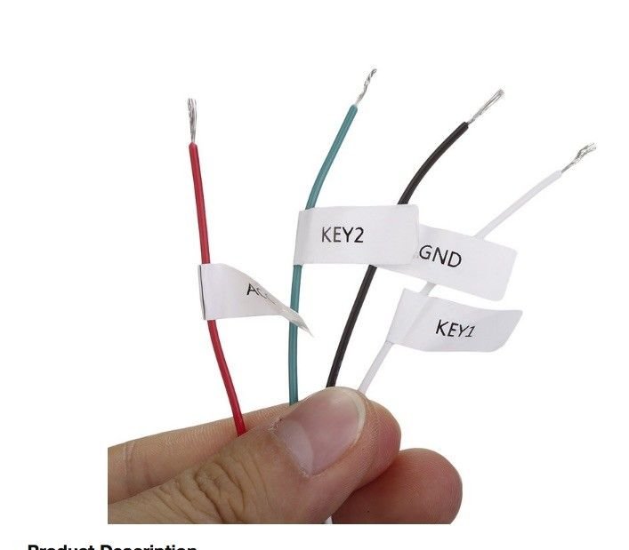

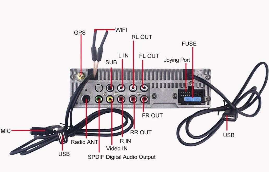

ich habe aber vom Radio nur Key1,Key2 frei als Verbindung
Acc (Rot) und GND (Schwarz) habe ich vom Radio aus nicht mehr da .
ACC und GND gehen direkt in einer Linie vom ISO Adapter ins Radio.
Ich bin kein Profi. Danke für eure Unterstützung.
GND liegt vermutlich überall am Gehäuse des Radios an, oder in der Nähe des Radios befindet sich ein Massepunkt.
(Mehrere Kabel sind mit einer Schraube an der Karosserie befestigt.)
(Evtl. besitzen die Leitungen Key1 und Key2 am Radio auch eine eigene GND-Leitung.
Habe mir jetzt die Beschreibung vom Joying nicht durchgelesen)
Ansonsten kann man die vorhandenen Leitungen am Radio anzapfen.
Zwischendrin 1cm Isolierung ab, das weitere Kabel rumwickeln, am besten verlöten, wieder wärmebeständig isolieren.
Nicht mit billigem Isolierband, das löst sich evtl. im Sommer und verrutscht.
Oder einen Flachsicherungsadapter nutzen.
Z.B. an der Sicherung vom Zigarettenanzünder, falls der über die Zündung geschaltet ist.
https://www.voelkner.de/products/10...MIkI2g1NS44gIVCc93Ch3G7gleEAQYBSABEgJ_ovD_BwE
ACC könnte man ansonsten auch über den Vorverstärkerausgang der Antenne speisen.
Meistens blau - da stehen bei eingeschaltetem Radio 12 V mit etwa 300mA zur Verfügung.

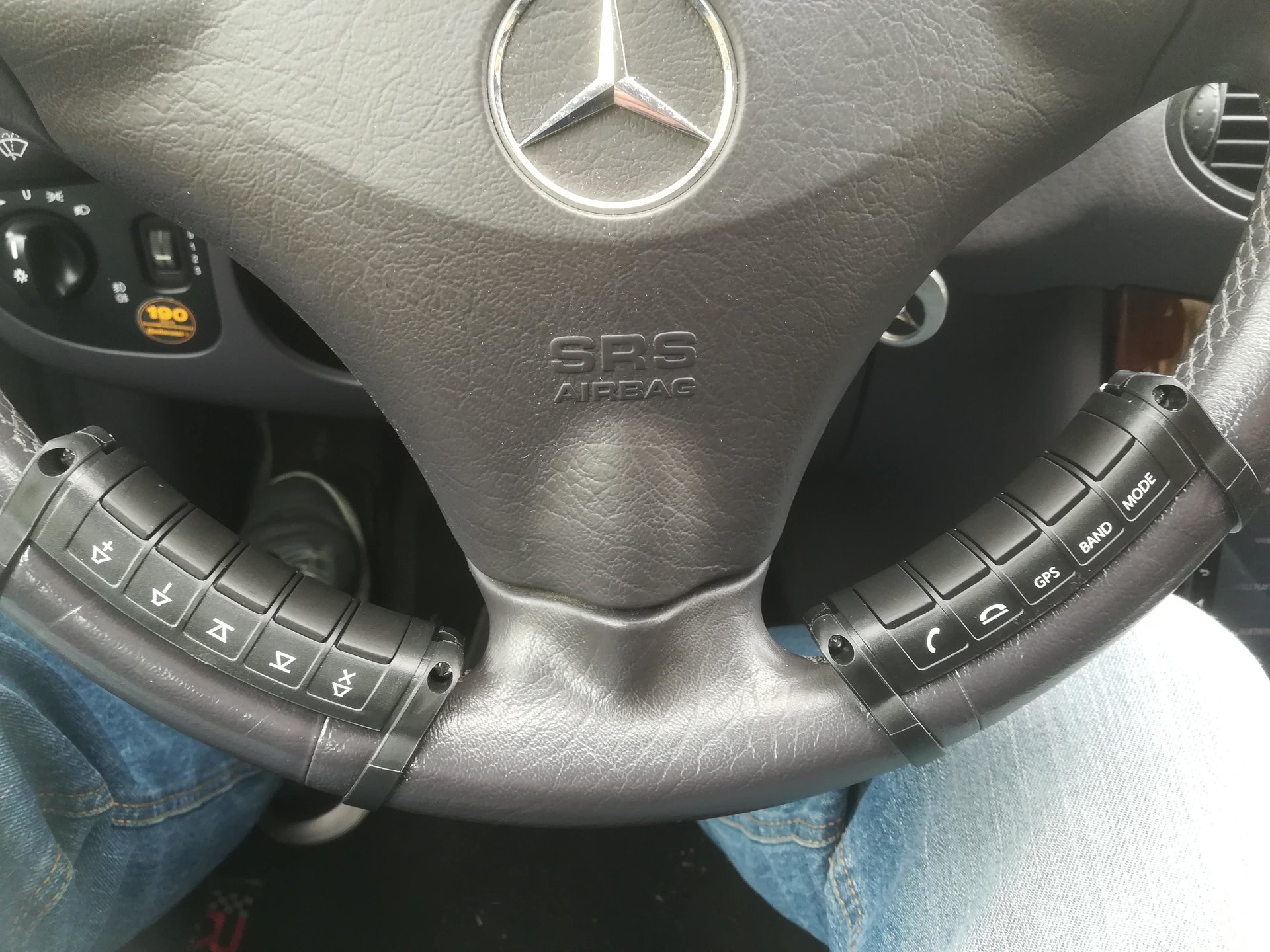

So ich habe es nun hinbekommen. Es läuft so wie ich es mir vorgestellt hatte.
Aber gut st doch was anderes. ich zeige erstmal ein FotoIMG_20190528_113357.jpg
Sieht ja ganz gut aus. ich hatte die Schalter erst oberhalb vom Stern am Lenkrad montiert. Aber das gabs schon beim normalen lenken Probleme. Ich bin an irgend einen Schalter gekommen das lenkt ab.
So wie sie jetzt sitzen ist das normale Fahren kein Problem. Aber beim Rangieren oder Wenden muß man echt aufpassen mann hin fast. Zb Abknickende Vorfahrt Rechts und dann sofort links das ist schon recht schwierig nur den Blinker zu erwischen. Ich bin am überlegen wie ich die am besten Positioniere.
