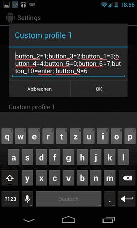

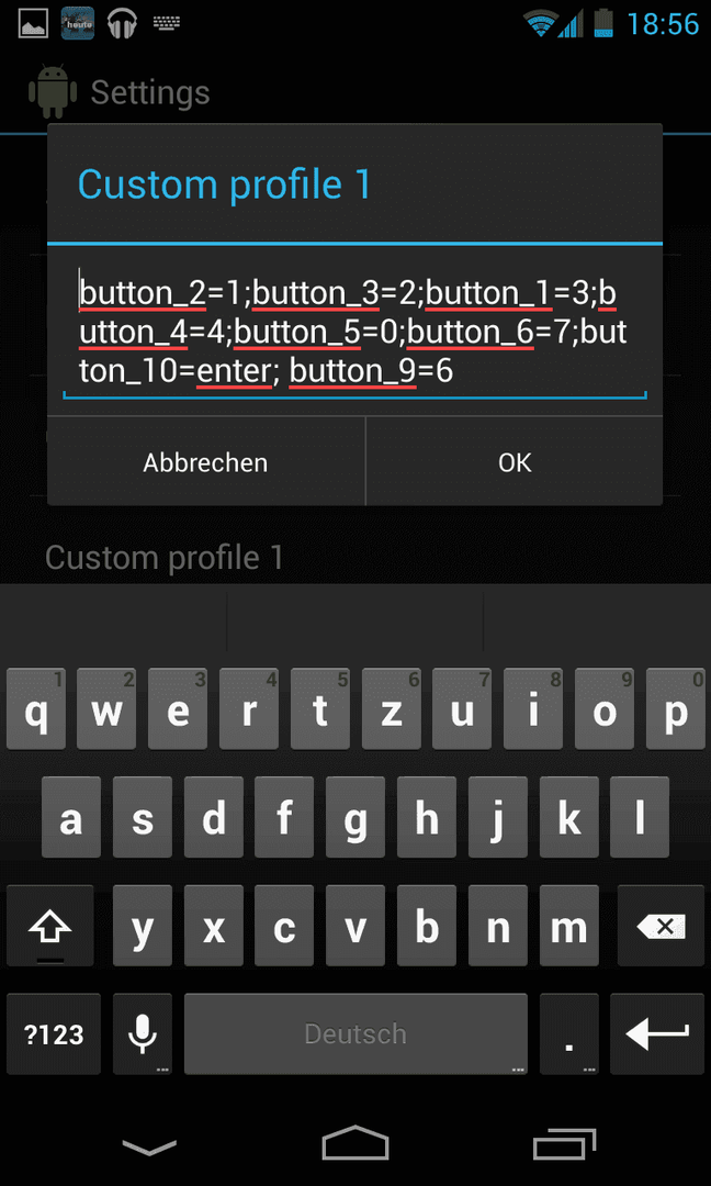

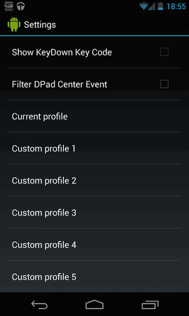

Hier mal die Apk, für die jenigen die experimentieren wollen, es funktioniert ohne root:
https://www.android-hilfe.de/forum/...luetooth-gamepad-button-remapping.411466.html
Das ganze hab ich mit dem aktuellsten SDK kompiliert, bin mir deshalb nicht sicher ob niedrige API Version sauber unterstützt werden. Hab das mindestens API Level auf 15 runtergesetzt (4.0.x).
Die App bietet Profile an, wo man die Keycodes umprogrammieren kann.
GTA3 hat z.B. dieses Profil:
button_2=1;button_3=2;button_1=3;button_4=4;button_5=0;button_6=7;button_10=enter;button_9=6
Nova3:
button2=buttona;button3=buttonb;button1=buttonx;button4=buttony;button5=buttonl1;button6=buttonr1;button10=buttonstart;button9=buttonselect
* Nicht wundern, ich hab paar Vereinfachungen eingefügt, einfacher zutippen. (button2 ist das gleiche wie button_2)
Aufbau ist easy. Umprogrammierungen werden mit ";" getrennt. "Button_2" Event wird beispielsweise auf die Taste "1" umgestellt. Was das Gamepad für Buttoncodes sendet, kann man über die App prüfen. Man aktiviert einfach "Show KeyDown Key Code", dann wird bei jedem Event der Keycode angezeigt.
Damit die App die Tastenereignisse abfragen kann, muss man die Tastatur als aktive auswählen. In diesem Moment läd es auch die Konfiguration ein. Wenn man die Konfiguration ändert, muss man die Tastatur nochmal wechseln.

Das CreedDroid sendet nach jedem Button Event ein Dpad Center aus. Weiß nicht ob das bei einigen spielen stören wird, deshalb gibts die Filter Option.

Ich hab noch was rausbekommen. Mit der Buttonkonfiguration von Nova 3 klappt auch GTA3 und GTA3 VC. Da ich dort nur die Buttons gemäß Bezeichnung gemapped habe (Gamepad Taste X = Button Event X etc.), hab ich das ganze als festes Profil mit einprogrammiert. Wäre sicher noch bei anderen Gamepads sinnvoll, die nicht laut ihrer Bezeichnung die richtigen Codes raussenden.
