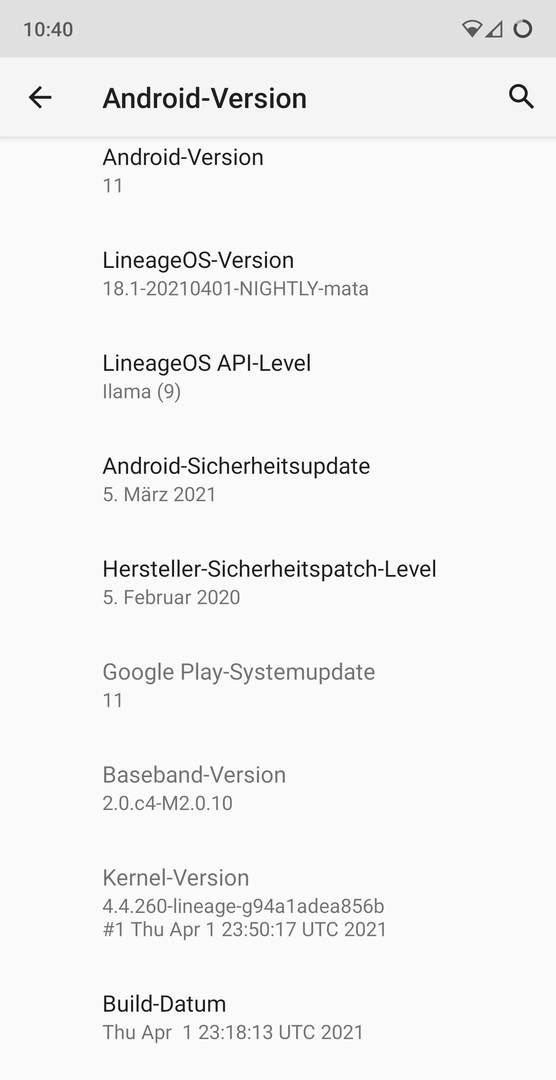

Zum 1. April erschien LOS 18.1 - Android 11 für das Essential. Und das war kein Aprilscherz! Letzte Nacht installiert, alles läuft perfekt.
Für die Installation wird nun kein TWRP mehr benötigt, es muß die aktuelle LOS-Recovery vorher geflasht werden.
Sogar Volte und WLAN-Call funktioniert jetzt. Ansonsten fallen mir nur leichte optische Anpassungen auf, der größte Teil der Veränderungen
liegt wohl unter der Haube. Das werde ich die nächsten Tage ausgiebig testen.
Eine solche easy Installation hatte ich lange nicht mehr und mein Ph-1 ist noch immer fit!

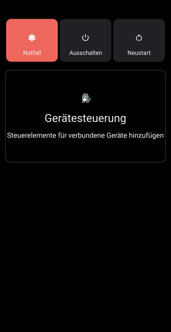

Die größte Neuerung ist die Gerätesteuerung über das Ausschaltmenü. Dort kann man dann per Schnellzugriff auf hinterlegte Zahlungsarten oder auf die Smart-Home Geräte zugreifen. Klingt gerade verwirrend, doch mit dem Langdruck auf die Powertaste öffnen sich diese Funktionen und man ist so schneller, als sich erst nach dem Entsperren durch das Menü zu hangeln, z.B. an der Supermarktkasse. Oder schnell mal nachgesehen, ob das Licht überall gelöscht ist oder die Heizung angeschaltet werden muß.
Wer's braucht....

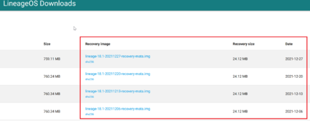

Ich komme in der Anleitung an Punkt 5 Bei "Temporarily booting a custom recovery using fastboot" nicht weiter.
Die Lineage Img datei wird nicht gefunden.
Mist, ich hab es mit der zip Datei probiert. Nicht mit der img Datei.
