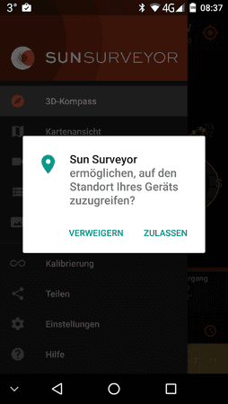

So sieht die Abfrage aus. Ich komme da nur weiter, wenn ich auf "verweigern" tippe oder
unter den Apps die Zugriffsrechte manuell einstelle.

Du wirst doch gefragt ob du den Standort zulassen möchtest.
Was passiert wenn du diese Option wählst, evtl. ist die App Permission eingeschaltet?
Wenn ich auf "Zulassen" tippe, passiert garnichts, die Abfrage bleibt.

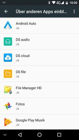

Versuche mal folgendes:
1. Suche in den Einstellungen mit der Lupe nach "über anderen Apps einblenden"
2. Öffne das entsprechende Suchergebnis
3. Wähle bei "Aktiviert" -> "Apps mit Berechtigung" aus
4. Schau nach, ob da was "verdächtiges" dabei ist, was eventuell im Hintergrund immer läuft (oder poste nen Screenshot oder App Liste, die dann auftaucht)
5. Deaktiviere mal verdächtiges und probier dann wieder Rechte zu vergeben.

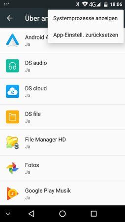

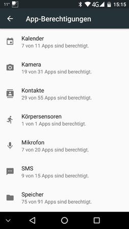

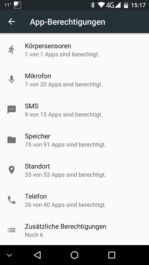

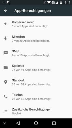

meinst du mit 3. App-Berechtigungen?
Das ist ja da, wo ich manuell die Zugriffsberechtigung vergeben muss, siehe Bilder.
WhatsApp Image 2016-11-18 at 15.16.25.jpeg WhatsApp Image 2016-11-18 at 15.17.46.jpeg
2)
3)
Ich hoffe wir können helfen.
Bearbeitet von: Miss Montage - Grund: Screenshots gespoilert, per Tapatalk bitte die Klammer für Anhänge nutzen...
Diese Möglichkeit gibt es bei mir nicht. Ich hab die letzte aktuelle Original-Stock FW drauf.
WhatsApp Image 2016-11-21 at 18.01.08.jpeg WhatsApp Image 2016-11-21 at 18.07.05.jpeg
