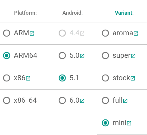

Ach ja,
ein Punkt hat mich etwas ausgebremst, in diesem Thread steht zwar, das man die open-GAPPs auch nur in der Mini Version installieren sollte, aber nicht welche!
Ich habe dann alle Versionen herunter geladen um dann festzustellen, das man hier
die 64bit Variante nehmen muß!
Also, alle die auch so verzweifelt suchen:

@Godhead
Das habe ich glatt übersehen. Danke
