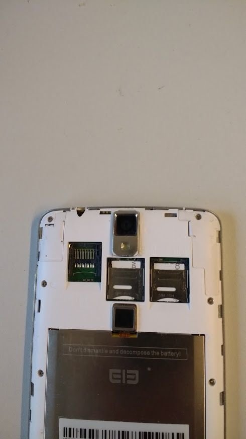

@Krari danke für den Link,m aber ich denke, das ist es nicht. Anbei ein Bild von dem Gerät. Die Halterung, die ich meine, ist technisch etwa so aufgebaut wie die beiden rechts für die SIM-Karten, nur kleiner - eigentlich nur ein Stück passend geformtes Blech...

Der Link sollte zeigen dass es die Teile gibt. Aber eben auch viele Bauarten, welche die richtige ist weiß ich leider nicht. Ich bin zufällig über den Thread gestolpert weil ich erst unlängst die momentan üblichen Einschub - Halter suchen / besorgen durfte.
Nur die Blechbdeckung wird man vermutlich nicht bekommen, die ist mit der Mechanik der Buchse verbunden.
Wenn das die richtige Buchse ist wäre es grosser Zufall, aber der Aufbau ist gut zu erkennen.

Bastelei als Lösungsversuch:
Kartonstreifen mit Klebeband so an die Karte kleben dass sie im Schacht nicht wackelt. Danach etwas weiches ( Schaumstoff, Gummi ... ) darüberlegen und das alles dann mit dem Deckel fixieren.
Die Karte hat in der Mulde einen klaren Justierungspunkt. Daher der Vorschlag mit dem Sekundenkleber.
