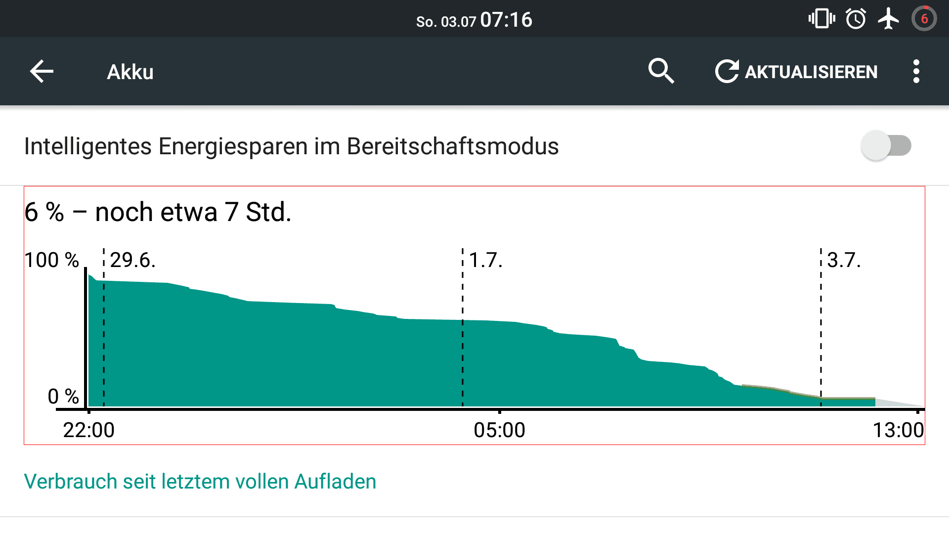

Hier noch ein Kapazitätsverlauf des Stock-Kernels - ganz ohne Akku-Drop:
Scheint also nicht am Stock-Kernel zu liegen, zumindest nicht am letzten vom 12.04.2016...auch der Akku-Verbrauch ist hervorragend!
