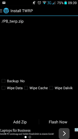

Hallo, ich habe das twrp runtergeladen, wenn ich es auf der externen SD Karte speichere, dann darauf klicke, dann startet der twrp Manager automatisch, ich glaube der will dass Zip installieren. Sollte also okay sein, oder? Normalerweise kann man dass TWRP auch direkt vom twrp Manager installieren, aber das p8 taucht da nicht in der Liste der Geräte auf. Kann ich so weitermachen?
Das Backup vom rom kannst du haben, sobald ich das hinbekommen habe...
Ja, das ist OK, hatte es extra so gemacht, daß man im Recovery einfach auch wechseln kann.
So, habe ich gerade gemacht, habe auf Flash gedruckt, das p8 fuhr runter und wieder hoch, allerdings ohne irgendeine erkennbare Änderung oder Status Meldung, wie kann ich erkennen, ob ich erfolgreich war?
