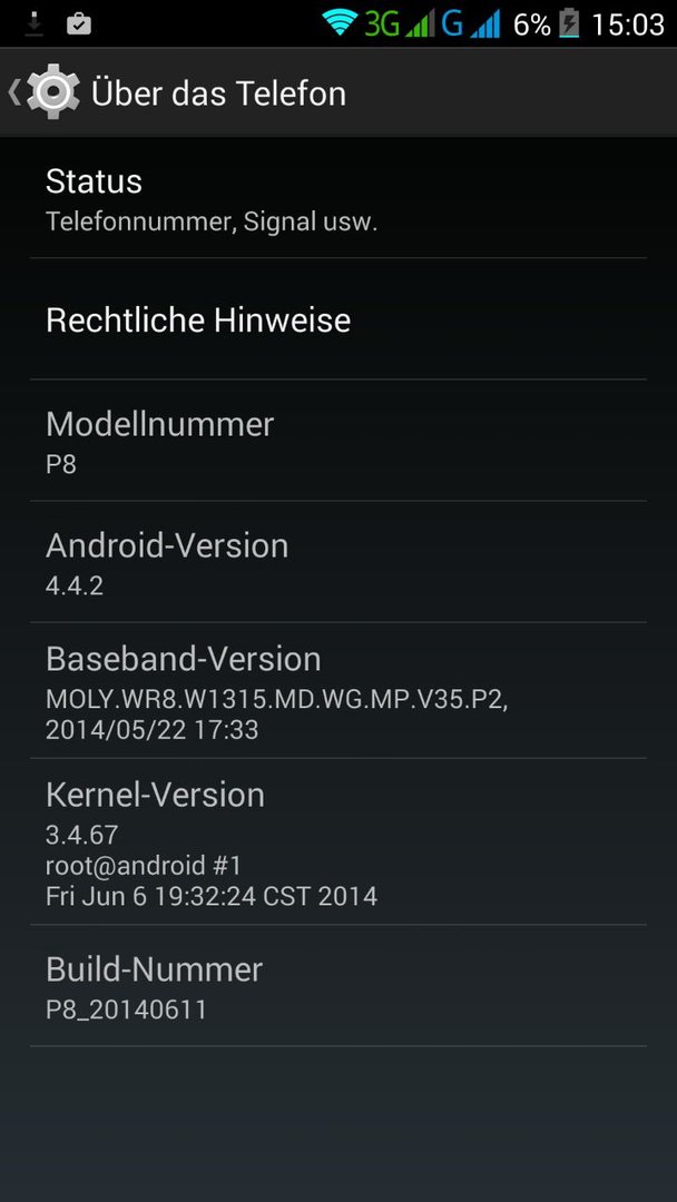

Elephone P8 (4.4.2 alles im Original) Akku entlädt sich sehr schnell automatisch, wenn WLAN an ist.
Akkuanzeige springt oft von 75% auf 1% nach ca. 1 Stunde Standby und der Akku wurde auch getauscht.

Da Dein Gerät komplett "stock" ist, hast Du schonmal mit dem SP Flash Tool gearbeitet?
Mit dem SP Flash Tool habe ich noch nie gearbeitet, aber sollte kein Problem sein. Ich möchte bloß das Handy nicht rooten.
Na dann einfach eine LK.bin vom Januar flashen.
Ich glaube, die hier war alt genug.
