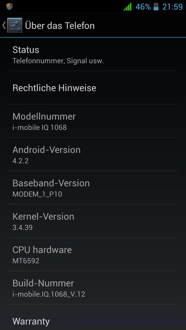

Und mal noch ne andere Frage: mein Vater hat auch ein china phone von i.mobile iq irgendwas mit dem selben prozessor und komponenten.. wenn er angerufen wird mit unterdrückter nummer kommt nix an aber seine telefone apk stürzt ab.. er hat schon andere versucht jedoch immer das selbe problem ein update seitens des herstellers gibt es nicht sowie auch leider überhaupt keine originale fw.. kann man da nicht was aus unserer einfügen oder könnte er nicht unsere flashen?? hardwaretechnisch hat er selbe cpu sowie gpu unterschied nur das das display 5zoll groß ist und er keinen homebutton besitzt und anstelle von 16 gb internen speicher hat er 32 gb, dafür keinen sd schacht.. achja und das ding kann nfc unseres wohl anscheinend nicht.. danke schon mal für deine hilfe!

nein leider hat er als fw auch 4.2.2 ich hab mir gedacht ob vielleicht irgend eine andere datei vielleicht probleme macht?? den bei anrufern bei denen die nummer an ist funktioniert alles.. er hat auch schon mal sein handy auf faktory zurückgesetzt, seine sim raus eine andere rein immer das selbe problem wenn jemand mit unterdrückter nummer anruft. er hat übrigens carliv auch drauf und gerootet ist das handy auch.. vielleicht mal ein backup machen und dir schicken??

hier mal ein screenshot vom handy um das es noch geht..
