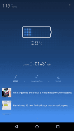

Ja, ich würde eine alternative App nutzen um zu sehen ob diese die Werte abgreifen kann...
Könntest du mir, bevor ich lange hin und her versuche, eine empfehlen?
Leider aus dem Stehgreif nicht, müsste auch probieren.

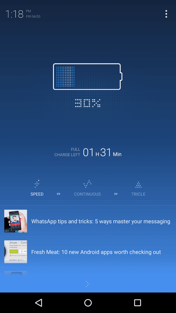

Oder Du lädst Dir eine Battery-App (z.B. Battery Doctor (Battery Saver) – Android-Apps auf Google Play), die müssten den Wert auch lesen und zudem als Widget auf dem Lock-Screen darstellen können, damit kannst Du zumindest sehen ob die Werte gar nicht ankommen, oder der Lock-Screen sie nicht lesen kann.
Reaktionen: Miss Montage und Merlin
Danke für deine Bemühungen, ich werde mich nach einer kurzen Testphase wieder melden.
Lg
...und da bin ich wieder. :flapper:
Liegt offenbar wirklich am System-Sperrbildschirm, Beim "Battery Doctor", den du mir vorgeschlagen hast, wird die voraussichtl. Ladezeit angezeigt.
Nun kommt nat. meine Frage; wie kann man da Abhilfe schaffen, dass auch der SystemSperrbildschirm den LadezeitWert anzeigt, abgesehen von "flashen"?
lg
