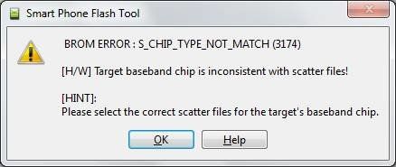

Habe ein zerflashtes P6000 bekommen.
Inzwischen habe ich von Needrom und anderen Quellen ca. 15 div. Roms heruntergeladen.
Flashe immer mit dem aktuellen SP_Flash_Tool. Alle scatter Files sind für eine SOC MT6752.
Das normale P6000 hat aber eine MT6732.
Flashtool bricht natürlich mit einer Fehlermeldung ab - ist ja klar.
Die Links auf der Elephoneseite funktionieren nicht mehr. Kann mir jemand einen funktionierenden Link benennen, mit dem originalen Stockrom. Würde mir sehr helfen.
Vielen herzlichen Dank!
Gruß CW
Als ehemalige UMI Hammer-Besitzerin kann ich Dich insofern beruhigen, dass auch dafür nur Scatterfiles mit MT6752 im Namen existieren. Es funktioniert dennoch, weil beide Chipsätze sehr ähnlich sind. Welche Fehlermeldung erhältst Du beim Flashen?

In der Anlage die Fehlermeldung. Hängt aber irgendwie mit dem Baseband chip zusammen.
Normalerweise sollte man sich auch hüten, Scatterfiles mit abweichendem Prozessornamen zu verwenden. MT6732 bzw. 6752 sind die berühmte Ausnahme von der Regel. Die Fehlermeldung gibt mir aber zu denken...

Irgendwie hat das Teil ein Problem. Kenne leider nicht die Vorgeschichte von diesem Handy.
Ist aber nicht das erste das ich flashe...........
Seltsam is,t dass es mit der p6000 Pro Version zum Formatieren geht, aber das ist dann auch alles.
Mit den scatter Files vom p6000 kommt sofort die Fehlermeldung. Alles irgendwie seltsam.
Kann sein, dass der Vorbesitzer eine P6000 Pro Firmware geflasht hat...
Mit dem Formatieren wäre ich vorsichtig, das hat schon oft zum IMEI-Verlust geführt...
Edit: Du könntest erstmal CPU-Z installieren, um sicher zu gehen, welche Hardware Dein Gerät tatsächlich hat...
Ich hatte auch mal ein P6000 und hatte mich gewundert, daß im Flashtool ein anderer Chipsatz angegeben war.
Hat aber trotzdem funktioniert.
Vielleicht hilft hier wirklich nur noch Format all + Download.
Baseband konnte ich mit dem Maui Meta Tool + Universal Datei irgendwo aus dem Forum wiederherstellen.
In die Datei müssen aber die richtigen IMEI's reineditiert werden, es gibt aber hier irgendwo eine gute Anleitung (oder ein Link dazu).

Ich habe mit dem SF Flashtool alles mögliche ausprobiert, als nichts half habe ich das Gerät geöffnet.
Dann war alles klar. Es ist ein p6000 mit einem Board von einem p6000 pro. Aber auch mit der Pro Software war das Teil nicht flashbar.
Nun kommt immer "sp flashtool enable dram fail 4032"
Ich lass es sein, ist schade um die Zeit.
