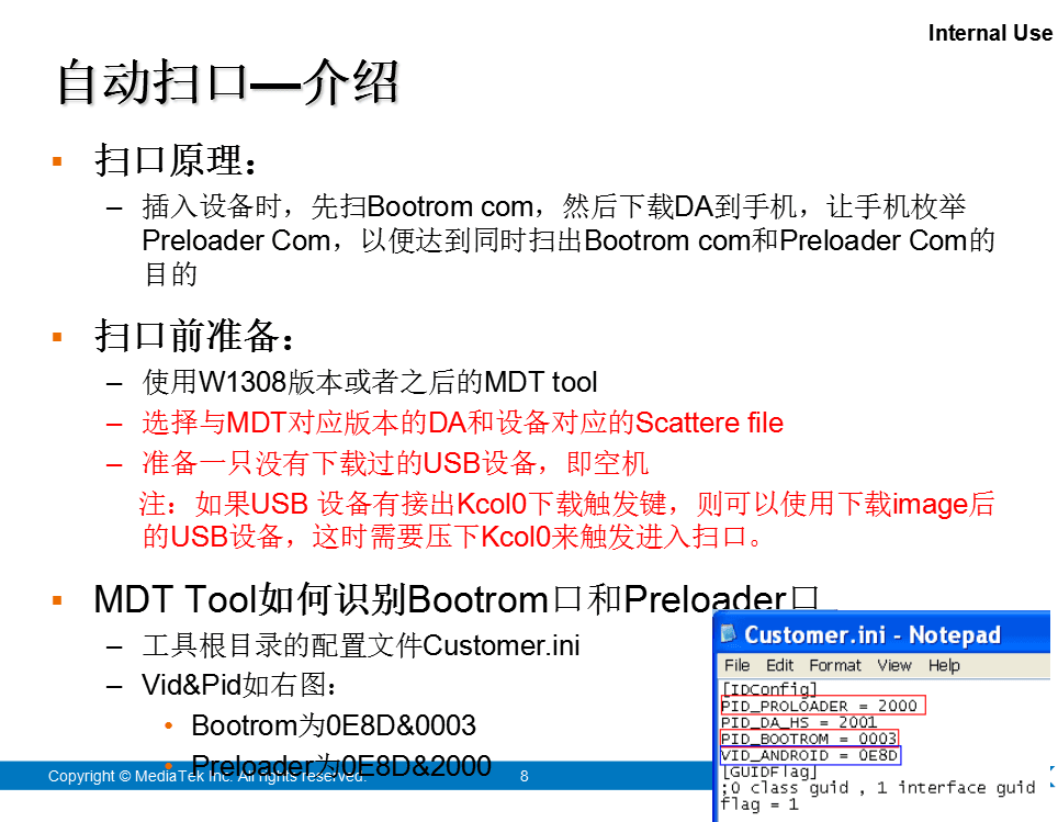

N2k1 schrieb:
Genau dazu liegen mir Beschreibungen von Mediatek vor, worauf meine Beschreibung fußt
Dürfte ich die mal sehen?
Von welchem "MoDem-Chip" redest du überhaupt? Das 3G/4G Modem ist im SoC integriert. Es gibt ein paar Geräte mit separatem Modem-Chip, weil dasjenige im SoC veraltet war (z.B. nur 3G unterstützt), aber das ist nicht der Normalfall. Das Modem tut am Anfang gar nichts. Früher wurde es mal vom Preloader initialisiert, aber das ist bei halbwegs aktuellen SoCs wohl nicht mehr so (siehe Quelltext eines MT6589 Preloaders). Die "Urlade-Funktion" findet man eher im Boot ROM (BROM), das auch im SoC sitzt und von der CPU nach dem Einschalten als allererstes ausgeführt wird.
@N2k1 Danke, aber das bestätigt nicht deine Behauptung, der "MoDem-Chip" hätte etwas damit zu tun. ;)
Dazu muß ich erst wieder einige Sachen lesen. Es sei denn @Ora erinnert sich, wo das stand, da ich ihm das damals weitergeleitet hatte (wenn ich mich nicht irre)
Bist du dir sicher? Jedenfalls habe ich es nicht nach Italien mitgenommen. :p
Reaktionen: N2k1
