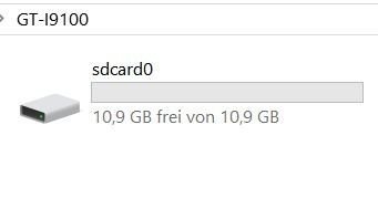

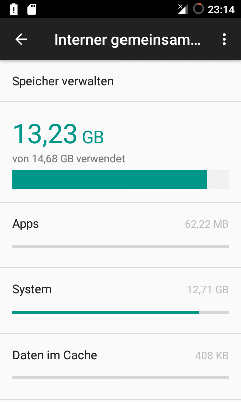

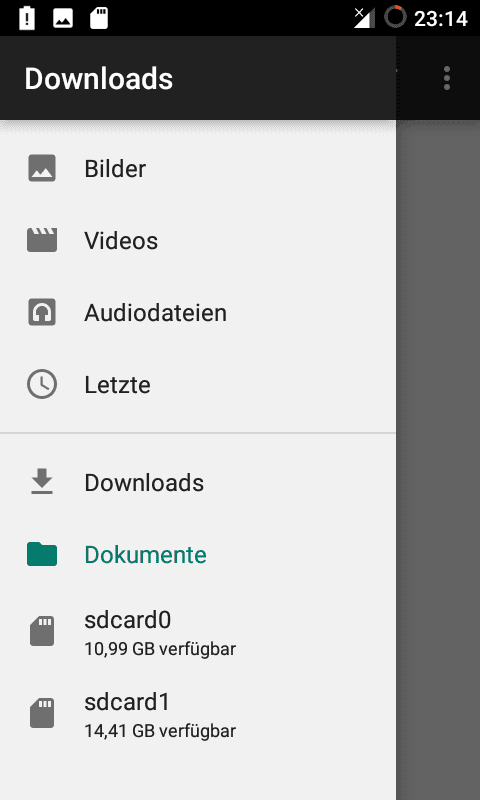

Hallo, habe die Installation jetzt fast ein duzend mal probiert aber bei mir kommt bei Installationsversuch von LOS 14.1 zuerst "Zip Signature verification failed" und ohne Signaturüberprüfung bekomme ich einige Fehler "unkown command [log]" .
Jetzt bin ich das Prozedere noch ein mal ohne Punkt "7. Partitionen vom Flashspeicher/eMMC anpassen" durchgegangen. Damit lief es ohne Signaturprüfung durch. Nach einer halben Stunde ist die ROM dann auch gestartet. Erst mal meine Frage: Ist die Partitionierung von dem voherigen Durchlauf noch erhalten geblieben? Oder muss ich das nochmal ändern? Ist das Problem mit der Signatur bekannt?
Nun habe ich mit der ROM die folgenden Probleme:
-Meldung MTP-Host wurde beendet
-Speicher wird in System als belegt angezeit, 13 GB von 14GB belegt, im Dateibrowser aber als leer angezeigt. Hat das was mit der Formatierung zu tun oder ein Fehler, dem ich keine Beachtung schenken muss?
-Kein Schreib- oder Lesezugriff auf die Kontaktdaten der SIM-Karte
Habe die zip von CM14.1 mehrmals runtergeladen, Dateien scheinen alle in Ordnung. OIfficialSU zeigte auch ein Signaturproblem an.
Habe die folgenden Dateien wie in der Anleitung beschrieben installiert. Gerootet war es vorher schon. Habe es trotzdem nochmal mit dem aktuellen PhilZ. Bei dem gab es keine Signaturprobleme.
1. PhilZ-cwm6-XWMS3-FOP-5.15.9-signed
2. kernel-Lanchon-20160406-cm-13.0-i9100
3. recovery-the.gangster-IsoRec-TWRP-3.0.2-1-i9100-WITH-PRELOAD-SUPPORT
4. lanchon-repit-20170115-system=1.5G-data=same-sdcard=max-preload=min+wipe-i9100
5. lineage-14.1-20170726-nightly-i9100-signed <- FEHLER
6. open_gapps-arm-7.1-mini-20170731
7. addonsu-14.1-arm-signed <- Signatur-FEHLER
In der Auflistung fehlt mir die TWRP-Recovery, und die Daten Partition hattest du schon mal angepasst?
Nein war das erste mal. Hatte vorher noch GoaTrip mit Jellybean drauf und brauche das Telefon jetzt doch mal wieder. TWRP hatte ich vergessen. Habs noch hinzugefügt und noch die Meldung mit MTP Host sowie Speicherproblem angefügt. Screenshot kommt gleich.
Solltest im Repit-Sript bei data mindestens 4G eintragen.
Wie hast du es denn nun installiert?
