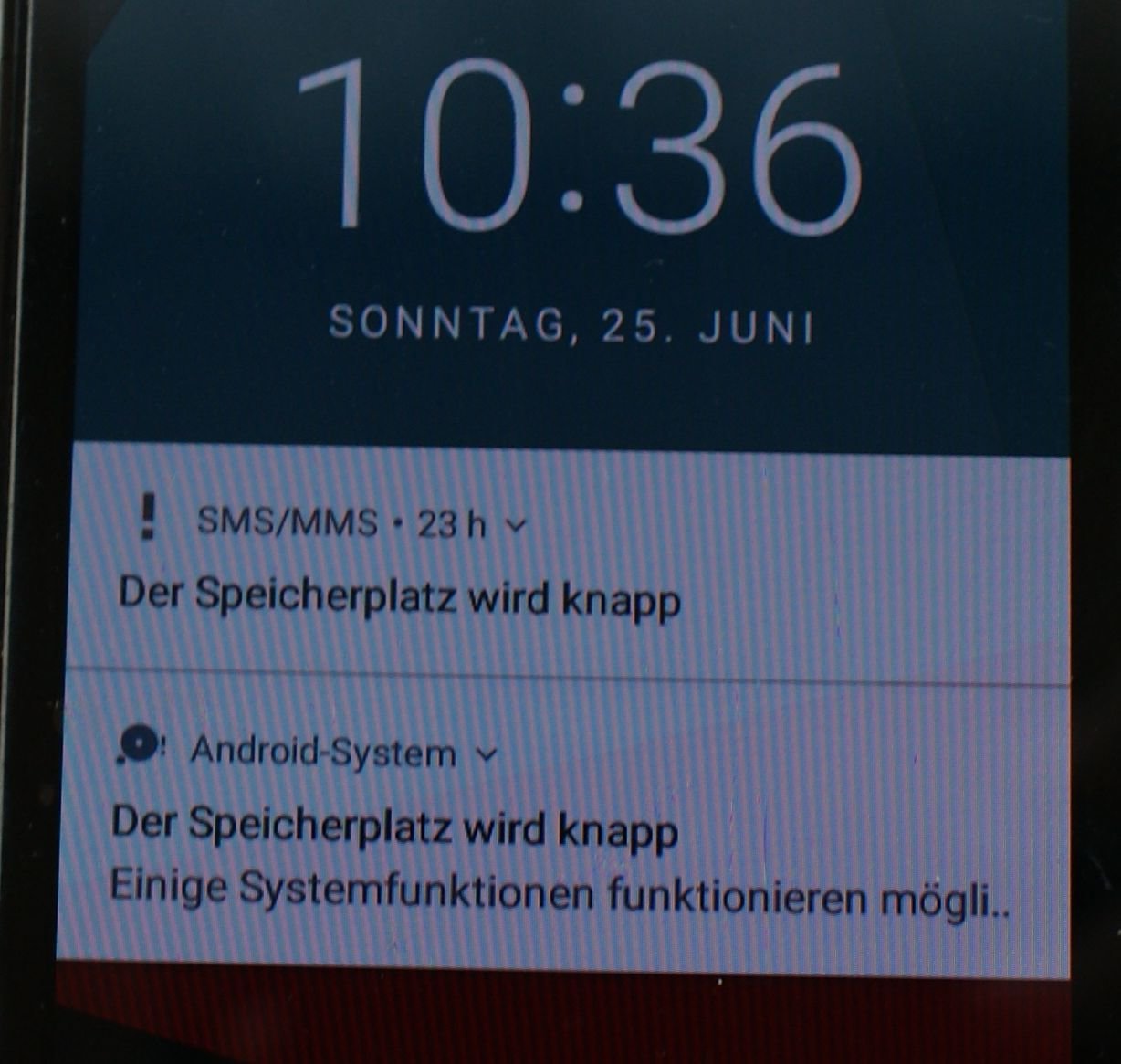

Moin,
seit kurzem (keine Ahnung, seit welcher Nightly genau) bekomme ich diese Meldung auf das Display.
Mein Speicherplatz stellt sich allerdings so dar, dass noch reichlich vorhanden ist, weshalb ich die Meldung etwas Anderem zuordne, ohne zu wissen, was es ist.
Ein kleines Durchwischen hat nur kurzen Erfolg gebracht.
Kann mir Jemand sagen, was hier schief läuft?

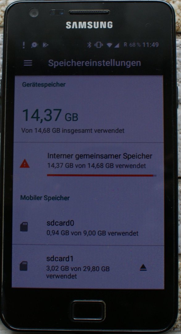

Hallo Wolfgang,
da wirst Du wohl Recht haben (und ich merke, wie raus ich aus dem Thema OS bin).
Die App ließ sich mangels Speicherplatz überhaupt nicht installieren und in der Speicherübersicht stellt es sich so dar.
Jetzt würde ich gerne wissen, wer oder was den internen, gemeinsamen Speicher so zugeschüttet hat, Sowas hatte ich in den ganzen Jahren, in denen ich CM1x genutzt habe, nicht erlebt.
Ich wüsste auch nicht, wo ich was "entsorgen" könnte. Bilder & Videos sind nur wenige vorhanden, liegen aber doch eh woanders.

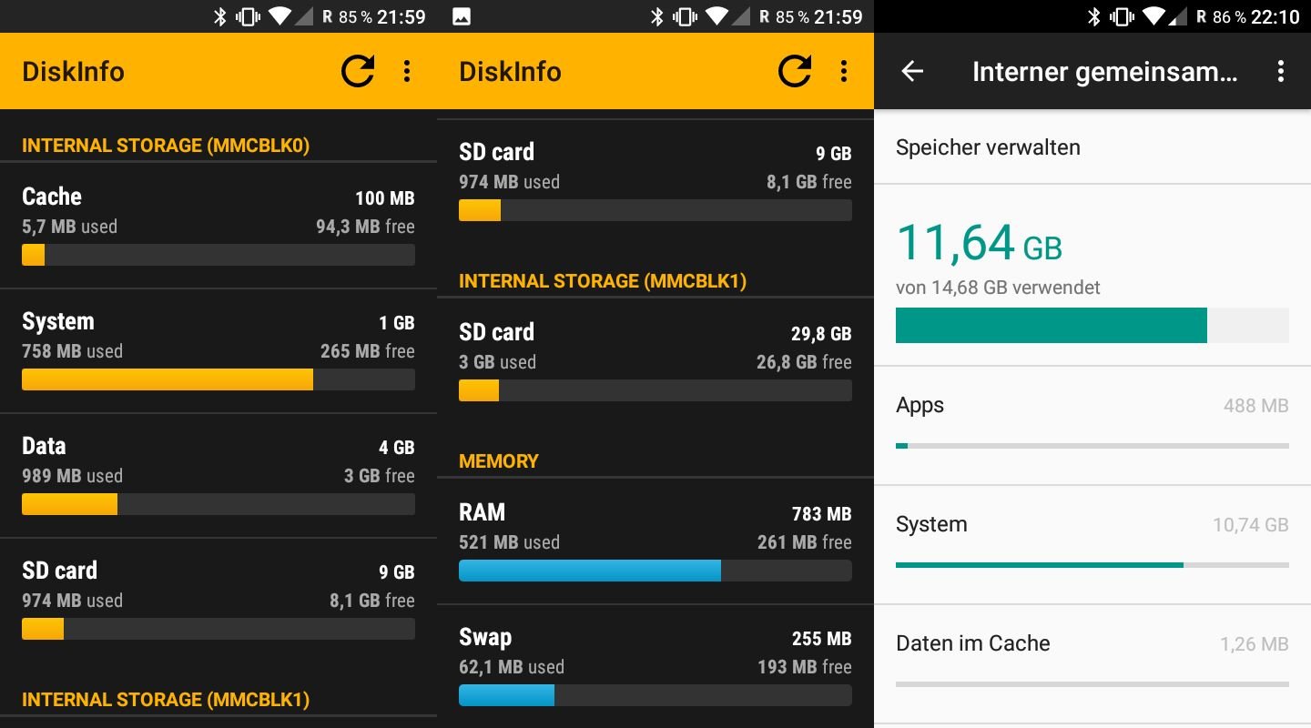

Ich habe entsprechend der Hinweise mal ein paar Bildchen gemacht.
Erstaunlich finde ich die deftigen 10,74 GB bei System. Oder ist das normal? Die wenigen MB bei Cache zu löschen lohnt wohl eher nicht.
Normal
Dss was dort unter system angezeigt wird, ist meinem Verständnis nach alles außer data zusammen. Also inklusive des intrtnalSd Bereiches, egal ob leer oder voll, denn der wird woanders wieder separat ausgewiesen.
Alles immer im Verhältnis zum gesamt Speicher von 14,68gb. Und oben die große fette Anzeige zeigt eigentlich immer nur, wieviel Platz in data frei ist und zieht dies von gesamt ab.
Heutzutage wird ja die SD in der data partition emuliert. (<<----bei anderen/neueren Geräten!)
Reaktionen: Drielander
