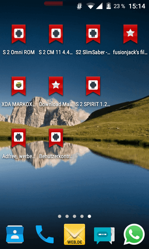

In der Statusleiste fällt mir ein Gatter (#) auf, dass ich keiner Anwendung zuordnen kann
(Siehe Screenshot)
Welche Bedeutung hat das, bzw. wie bekomme das weg?
(Siehe Screenshot)
Welche Bedeutung hat das, bzw. wie bekomme ich das weg?
Wenn ich das richtig mitbekommen habe, steht das dafür, dass im Hintergrund ein Programm läuft, das Superuser Rechte hat (steht also für SuperSU).
Bei der Resurrection Remix gibts nen Schalter in den Optionen das auszublenden. Weiß allerdings nicht, ob das bei der CM12 auch funktioniert. Müsstest du mal gucken ;-)

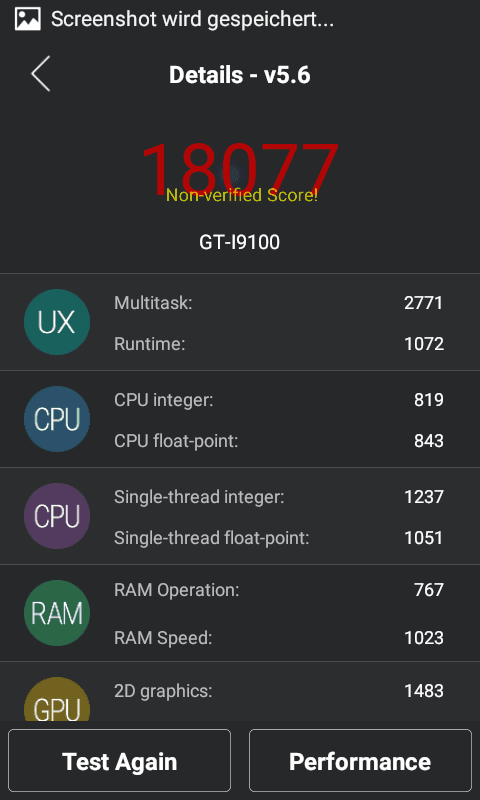

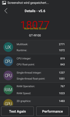

Auch wenn Benchmarks oft vernachlässigbar sind,
Antutu spuckt mit 1GB Sys - und ohne OC (Stock-Kernel) etwa 18.000 Punkte aus. (Zum Vergleich das Galaxy Nexus hat Werte von ca 13.000-14.000) -
