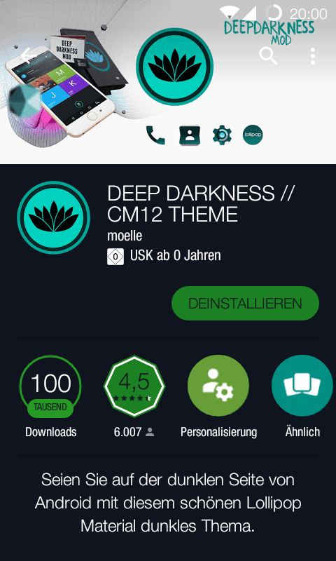

@Daytripper: welches Theme ist das?
@fireburner
Mir hat das helle Themen nicht so gefallen

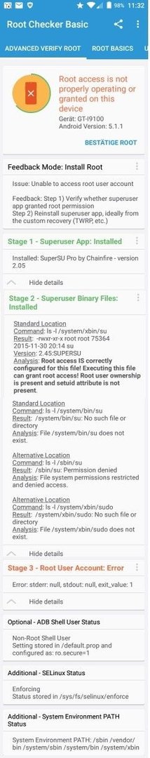

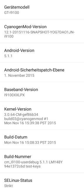

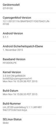

nachdem ich es geschafft habe, auf meinem ollen gerooteten S2 i9100 die Lollipop-Version MR1 (5.1.1) zu installieren, kann ich es aus irgendeinem Grund nicht mehr rooten.
Die App "Root Checker"meldet "Root-Zugriff arbeitet auf diesem Gerät nicht ordnungsgemäß oder wird nicht gestattet.". Die App "SuperSU" ist installiert. Details, auch über die Gerätedaten, siehe bitte anhängende JPG-Dateien.
Für die Installation auf Lollipop habe ich "Philz_touch_6.48.4-i9100.zip über ODIN installiert und anschließend über die Philz Recovery Firmware und GApps installiert.
Inzwischen wurde programmintern die Philz Recovery durch Cyanogen Recovery ersetzt.
Ich hoffe, es kann mir jemand helfen, würde nämlich gerne Titanium Backup Pro wieder als Backup-Programm einsetzen.
Gruß,rivasol
